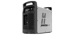

规格
输入电压 CSA 200 – 600 V,三相,50/60 Hz
CE 400 V,三相,50/60Hz
200 – 400 V,三相,50/60 Hz
CCC 380 V,三相,50/60 Hz
输入电流(16.8 kW) 200/208/240/380/400/480/600 V,58/56/49/28/25/22 A
输出电流 30 – 105 A
额定输出电压 160 VDC
占载率 (40°C) 80%(105 A 时)
开路电压 (OCV)
  • 200 ~ 600 V CSA:300 VDC
  • 380 V CCC 和 230 ~ 400 V CE:288 VDC
  • 400 V CE:292 VDC
尺寸(带手柄) 592 mm 深;274 mm 宽;508 mm 高
配备 7.6 m 割炬时的重量
  • 200 ~ 600 V CSA:45 kg
  • 380 V CCC/400 V CE:41 kg
  • 230 ~ 400 V CE: 45 kg
供气 清洁、干燥、无油的空气或氮气
推荐的进气口流量/压力
流量/压力
切割:212 l/min (5.9 bar)
气刨:227 l/min (4.8 bar)
输入电源电缆长度 3 m *
电源类型 变频器:IGBT
发动机驱动功率要求 30 kW(用于提供 105 A 最大输出时)
认证 CSA 认证:适用于美洲和亚洲(中国除外)。
CE、C-Tick、CU/GOST、Ukr 和 Serbian:适用于欧洲、澳大利亚、白俄罗斯、哈萨克斯坦、俄罗斯、塞尔维亚、乌克兰及接受上述认证的其他国家/地区。
CCC:适用于中国。
保修 电源保修 3 年,割炬保修 1 年。
*某些 CCC 型号无电源线。
发动机驱动电机操作
发动机额定驱动功率 系统输出电流 性能(拉弧)
30 kW 105 A 完全
22.5 kW 105 A 有限
22.5 kW 85 A 完全
15 kW 85 A 有限
15 kW 65 A 有限
能力
能力 厚度 切割速度
切割
建议切割 32 mm 500 mm/min
  38 mm 250 mm/min
切断能力(手持切割) 50 mm 125 mm/min
穿孔 * 22 mm
* 手持切割或使用自动割炬调高控制器切割时的穿孔性能额定参数
能力 金属切削速度 槽型
气刨
常用气刨 9.8 kg/h 6.4 mm 深 x 7.4 mm 宽
生产切割表
材料 厚度 电流 生产切割速度 *
英寸 mm A ipm mm/min
低碳钢 1/4 6 105 192 5090
3/8 8 105 116 3870
1/2 12 105 76 2060
3/4 20 105 40 940
不锈钢 1/4 6 105 224 6000
3/8 8 105 112 4210
1/2 12 105 68 1860
3/4 20 105 34 810
铝 1/4 6 105 265 7090
1/2 12 105 91 2450
3/4 20 105 50 1190
*生产切割速度系根据海宝实验室测试所得的结果。
生产切割速度大约是最大切割速度的 80%。 为获得最佳切割质量,切割速度可能会随不同的切割应用而有所不同。 有关更多详情,请参考《操作手册》。
