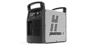

规格
| 输入电压 | CSA | 200 ~ 480 V,单相,50/60 Hz 200 ~ 600 V,三相,50/60 Hz |
| CE | 380/400 V,三相,50/60 Hz | |
| 输入电流 (9 kW) | CSA | 200/208/240/480 V,单相,52/50/44/22 A 200/208/240/480/600 V,三相,32/31/27/13/13 A |
| CE | 380/400V,三相,15.5/15 A | |
| 输出电流 | 20 ~ 65 A | |
| 额定输出电压 | 139 VDC | |
| 占载率 (40°C) | CSA | 50% (65 A,230 ~ 600 V,单相/三相) 40% (65 A,200 ~ 208 V,单相/三相) 100% (46 A,230 ~ 600 V,单相/三相) |
| CE | 50%(65 A,380/400 V,三相) 100% (46 A,380/400 V,三相) |
| 开路电压 (OCV) | CSA | 295 VDC |
| CE | 270 VDC | |
| 尺寸(带手柄) | 500 mm 深;234 mm 宽; 455 mm 高 |
| 配备 7.6 m 割炬时的重量 | CSA | 29 kg |
| CE | 26 kg | |
| 供气 | 清洁、干燥、无油的空气或氮气 | |
| 推荐的进气口流量/压力 流量/压力 |
切割:189 l/min (5.9 bar) 气刨:4.8 bar 条件下为 212 l/min |
| 输入电源电缆长度 | 3 m | |
| 电源类型 | 变频器:IGBT | |
发动机驱动电机操作
| 发动机额定驱动功率 | 系统输出电流 | 性能(拉弧) |
| 15 kW | 65 A | 完全 |
| 12 kW | 65 A | 有限 |
| 12 kW | 40 A | 完全 |
| 8 kW | 40 A | 有限 |
| 8 kW | 30 A | 完全 |
