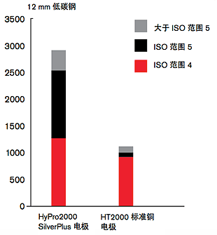

易损件寿命范围内的切割质量范围表 (200A) – 12 mm 低碳钢,15 m 电缆
