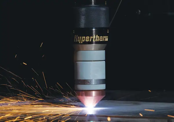

MAXPRO200 等离子切割机
MAXPRO200 会完成作业,因此您也可以完成工作
MAXPRO200® 等离子切割机因其功率和 100% 暂载率而被评为行业主力,专为重型、大容量自动和手持切割和气刨应用而设计。
这款动力强劲的等离子切割机具有下列特点:
  • 凭借更快的切割速度和更长的易损件寿命,能够以更低的成本生产更多的零件;
  • 支持多种切割厚度,以拓展工作应用范围;
  • 支持多个等离子工艺,可减少返工并实现稳定的切割质量;
  • 简洁易用的系统,易于安装、操作和提升性能。
MAXPRO200。完成工作。

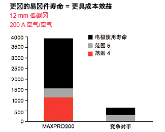

运行成本低
  • 荣获专利的易损件设计使用更低的电流,提供业界一流的切割速度和稳定可靠的生产穿孔能力
  • 包括 LongLife®、CoolFlow™、Conical Flow™ 和 TrueFlow™ 在内的先进易损件技术显著延长了易损件的使用寿命,降低了单位零件成本
MAXPRO200 - 更长的易损件寿命 = 更具成本效益 12 mm 低碳钢 200 A 空气/空气

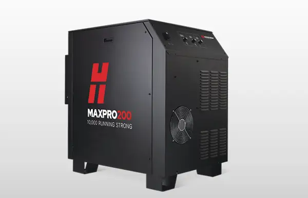

规格
输入电压 200/208 VAC,三相,50 Hz,108/104 A
220 VAC,三相,50 – 60 Hz,98 A
240 VAC,三相,60 Hz,90 A
380 VAC,三相,50 Hz,57 A
400 VAC,CE,三相,50 – 60 Hz,54 A
415 VAC,CE,三相,50 Hz,52 A
440 VAC,三相,50 – 60 Hz,49 A
480 VAC,三相,60 Hz,45 A
600 VAC,三相,60 Hz,36 A
输出电压 50 – 165 VDC
最大输出电流 200 A
额定暂载率 33 kW、40°C 条件下为 100%
工作温度 -10°C 到 40°C
功率因数 33 kW 输出功率下为 0.98
最大开路电压 (OCV) 360 VDC
尺寸 102 cm 高;69 cm 宽;
105 cm 长
重量 335 kg

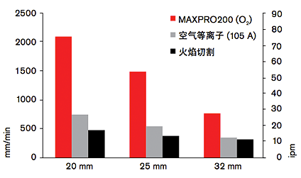

  • 几乎无熔渣情况下的切割能力 – 20 mm 低碳钢
  • 生产穿孔能力 – 32 mm 低碳钢
  • 切断厚度:* – 75 mm 低碳钢
  • 坡口切割:200 A 易损件可支持 45° 的坡口切割

低碳钢
空气等离子气体
空气保护气体
50
1
3
8050
3760
20 GA
0.135
340
110
空气等离子气体
空气保护气体
130
6
12
3865
2045
1/4
1/2
150
75
空气等离子气体
空气保护气体
200
6
12
20
25
32
50
4885
2794
1415
940
630
215
1/4
1/2
3/4
1
1 1/4
2
190
110
60
35
25
8
氧气等离子气体
空气保护气体
50
1
3
6775
3650
20 GA
0.135
270
130
氧气等离子气体
空气保护气体
130
6
12
3925
2200
1/4
1/2
150
80
氧气等离子气体
空气保护气体
200
6
12
20
25
32
50
6210
3415
1920
1430
805
270
1/4
1/2
3/4
1
1 1/4
2
235
130
80
55
32
10
不锈钢
氮气等离子气体
氮气保护气体
200
12
20
2260
1140
1/2
3/4
80
50
空气等离子气体
空气保护气体
200
12
20
3050
1520
1/2
3/4
120
60
铝
氮气等离子气体
氮气保护气体
200
12
20
3370
1630
1/2
3/4
125
70
空气等离子气体
空气保护气体
200
12
20
3370
1625
1/2
3/4
125
70

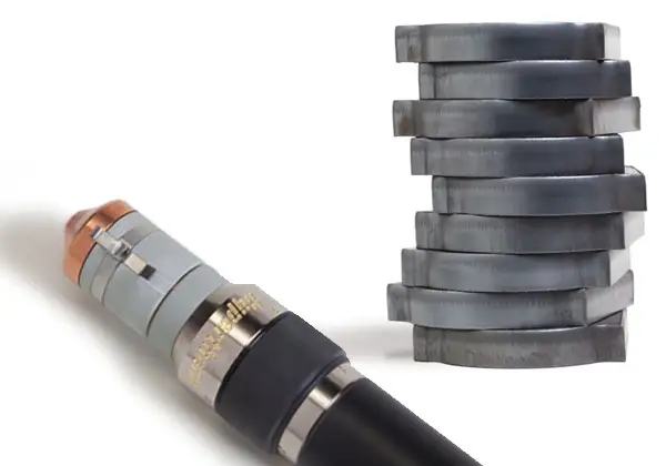

割炬和易损件
您的易损件可能与图片不完全相同。

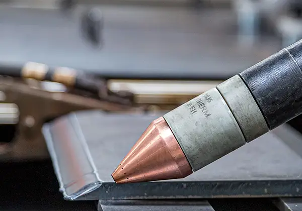

MAXPRO200 机用割炬易损件
空气——低碳钢 / 不锈钢 / 铝
保护帽 外固定帽 喷嘴 涡流环 电极 水管 割炬易损件
200 A——空气易损件——低碳钢 / 不锈钢 / 铝
安培数 保护帽 外固定帽 喷嘴 涡流环 电极 水管
50 A 220532 220936 220890 220529 220528 220521
    220935(无凸舌)
130 A 220536 220936 220892 220488 220487 220521
    220935(无凸舌)
200 A 420045 220936 420044 220488 220937 220521
    220935(无凸舌)
氧气——低碳钢
200 A——氧气易损件——低碳钢
50 A 220532 220936 220891 220529 220528 220521
    220935(无凸舌)
130 A 220491 220936 220893 220488 220487 220521
    220935(无凸舌)
200 A 220832 220936 220831 220834 220937 220521
    220935(无凸舌)
氮气——不锈钢/铝
200 A——氮气——不锈钢/铝
130 A 220536 220936 220892 220529 020415 220521
    220935(无凸舌)
200 A 420045 220936 420044 220529 020415 220521
    220935(无凸舌)
MAXPRO200 手持割炬易损件
空气——低碳钢 / 不锈钢 / 铝
50 A 420063 220935 220890 220529 220528 220521
130 A 420061 220935 220892 220488 220487 220521
200 A 420058 220935 420044 220488 220937 220521
200 A 气刨 420067 220935 420066 220488 220937 220521
氧气——低碳钢
200 A——氧气易损件——低碳钢
50 A 420063 220935 220891 220529 220528 220521
130 A 420062 220935 220893 220488 220487 220521
200 A 420059 220935 220831 220834 220937 220521
MAXPRO200 坡口易损件
空气 — 低碳钢
MAXPRO200 坡口易损件零件
130 A 420735 220936 420829 220488 420824 420823
    220935(不带欧姆环)
200 A 420737 220936 420734 220488 420732 420823
    220935(不带欧姆环)
2低碳钢氧气 — 不锈钢
130 A 420735 220936 420828 220529 420824 420823
    220935(不带欧姆环)
200 A 420737 220936 420733 220488 420732 420823
    220935(不带欧姆环)
