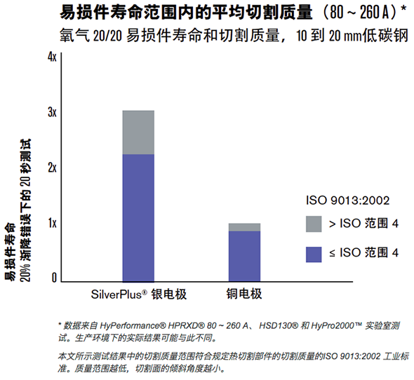

SilverPlus 电极的使用寿命是标准电极的 2 倍
我们的测试流程
我们采用严苛的寿命测试流程,对 SilverPlus® 电极和我们的标准电极进行比较。我们的 20/20 测试是对金属连续穿孔和切割 20 秒钟,其中 20% 的时间是在渐降程序设定有误的情况下进行的。这意味着在整个切割过程中,我们设定在 20% 的时间内故意出错,例如故意偏离板材。
此测试规程是为了模拟实际的切割环境。我们使用海宝标准 HPR 火焰切割参数来进行测试。反复执行上述测试程序,直至电极报废。

寿命是全铜电极的两倍
SilverPlus 银电极的独特设计极大地减少了熔渣在喷嘴内壁上的积聚,从而减轻了对喷嘴孔的损坏。因此,SilverPlus 银电极技术可使电极和喷嘴的使用寿命加倍。
