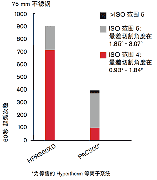

- 全新 HDi™ 技术能够在薄不锈钢板材上实现 HyDefinition 高精细切割质量,具有极为锐利的上边缘质量、闪亮的表面光洁度和极佳的切割角度,角度偏差大大减小

* ISO 9013 是定义热切割零件切割质量的标准。质量范围越低(1 为最低范围),切割面上的切割角度越小。范围 4 的切割角度优于范围 5 的切割角度。
