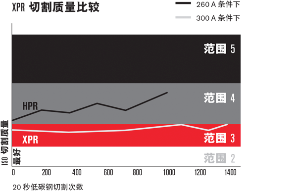

业界领先的 X-Definition 切割质量
XPR 在提升 HyDefinition® 切割质量的基础上,结合新技术和优化的工艺,实现低碳钢、不锈钢和铝材切割质量的飞跃:新一代 X-Definition™ 切割质量。
薄低碳钢切割质量稳定在 ISO 范围 2
与之前的等离子切割技术相比较,切割质量可达到 ISO 范围 3
切割各种厚度的不锈钢,均可实现出色的切割质量
采用 Vented Water Injection™ VWI 高级自动气体箱工艺,铝材切割质量出色

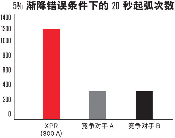

XPR 经过精心设计,确保实现出色品质的切割质量,并可自动优化系统性能。 先进的电源技术,响应灵敏,系统反馈迅速,并可自动干预,有效消除影响系统效率与耗材寿命的不良事件。
XPR Arc response technology™ 弧反馈技术提供割炬和渐降故障自动保护。电源传感器提供精心优化的诊断代码,大大丰富了系统监控信息,缩短了故障检修时间,同时还主动提供系统状态数据,以进一步优化系统。
通过消除渐降故障的影响,使易损件的使用寿命要比竞争对手系统长 3 倍
避免产生电极爆裂现象,防止割炬因大电流而烧枪
