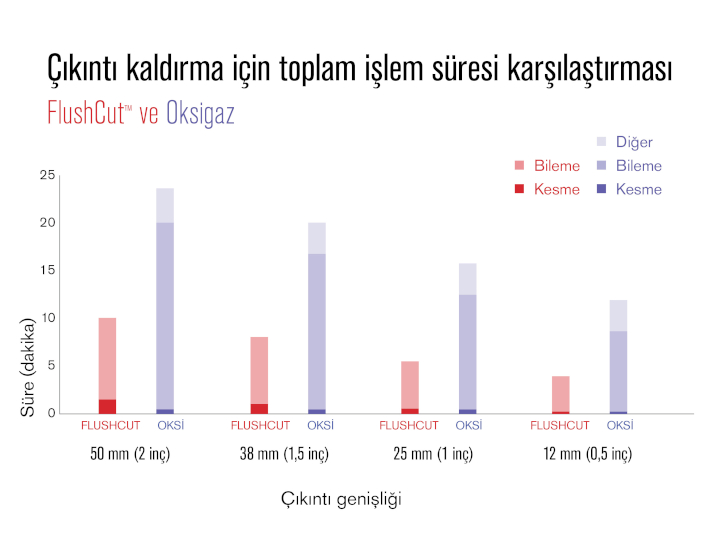

MAXPRO200 FlushCut sarf malzemeleri, kalın metal kaldırma işlerinde eşsiz hız ve hassasiyet sunar.‑ Operatörler, oksigaz ile karşılaştırıldığında kaldırma kancalarını, pad gözlerini, D‑halkalarını ve hizalama aparatlarını %90'a kadar daha hızlı çıkarabilir ve bileme süresini %40'a kadar kısaltabilir —böylece taban malzemesi pahalı yeniden işleme karşı korunuz. 200 Amper güç ile bu çözüm, yan kesme uygulamaları için sektörün en hızlı metal kaldırma oranını sağlar. Sıvı‑sarf malzemeleri, Siyah sacı kesme işlemlerini 64 mm (2,5 inç) kadar destekler ve Maksimum verimlilik için daha uzun ömür sunar.
