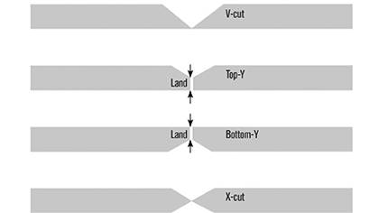

Bevelde sık karşılaşılan zorlukları öğrenin
Deneme-yanılma yöntemiyle bevel kesim
Bevel işleri, hangi yöntemi kullanırsanız kullanın zaman alır. Oksigaz kolayca ayarlanabilse ve sonuçlar öngörülebilir olsa da kesme süresi uzundur. Bu durum, yavaş hareket nedeniyle ısıdan etkilenen daha fazla bölgeye (HAZ) ve sonuç olarak parçaya daha fazla ısı girişine neden olur. Plazma uygulamasında bevel kafası doğru olsa bile kesim karmaşık olabilir ve sehpa dışı bevel kesim ya da makineyle bileme gerektirebilir.
Tipik bevel kesim süreci genellikle verimsiz ve maliyetlidir
  1. Bir operatör, plakayı ayarlar, parça programını yükler ve test kesimi yapar
  2. Parça, spesifikasyona uygun olup olmadığını belirlemek için incelenir ve ölçülür
  3. Parça spesifikasyona uygun değilse operatör parçayı incelemesi ve programı ayarlaması, açıyı, alan boyutunu veya parça boyutlarını girmesi için bir programcı çağırır
  4. Programcı revize edilmiş programı gönderir ve operatör yeni bir test kesimi ayarlar
  5. Bu süreç, bevel parçası doğru olana kadar, genellikle birkaç tur sürer
Farklı kalınlık, açı veya bevel türüne sahip daha karmaşık bir parçayı veya yuvayı doğru hâle getirmek üç ya da dört saat sürebilir. Operatörler, her yeni kombinasyon için deneme-yanılma yöntemiyle kurulum yapar; bu da üretimi kesintiye uğratır, iş zamanının boşa harcanmasına neden olur ve hurdayı artırır.
