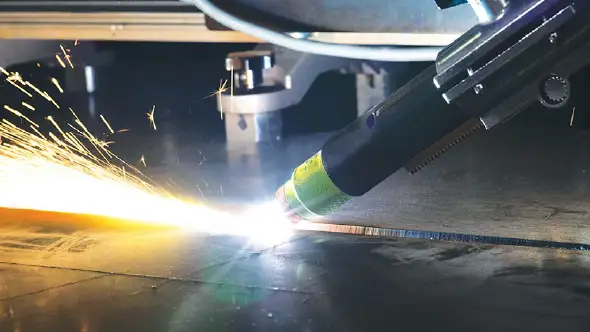

plasma gouges with less noise and fumes
Düşük gürültülü ve duman emisyonlu plazma oluk açma
Çoğu durumda plazma oluk açma 5 ila 10 desibel daha sessizdir. Daha az toz oluşumu sayesinde kayma tehlikesini azaltır. Kıvılcımlar daha yakına düştüğü ve hızla yandığı için yangın tehlikesi azalır. Karbon ark oluk açma daha gürültülüdür ve potansiyel olarak tehlikeli dumanlar üreterek işçiler için risk oluşturur.
Bu, plazma oluk açmayı genellikle iç mekânlar veya kapalı çalışma alanları için daha güvenli ve çevre dostu bir seçim hâline getirir.

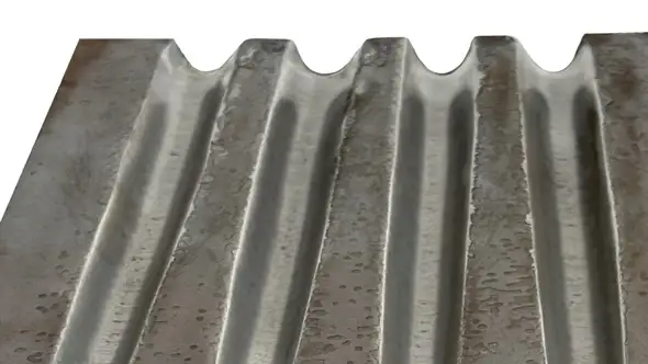

Plazma oluk açma daha hassas ve daha temiz olabilir
Plazma oluk açma, özellikle otomatik uygulamalarda daha kontrollü bir kontur oluşturabilir, böylece bileme gibi işlem sonrası işleri azaltır. Karbon ark oluk açma, çıkarılması çok zor olan cüruflar bırakır.
Bu hassasiyet, iş akışı verimliliğinin artırılmasına ve işçilik maliyetlerinin azaltılmasına yardımcı olur.

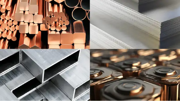

Plazma, daha geniş bir malzeme yelpazesinde oluk açar
Plazma ark oluk açma; aşınmaya dayanıklı çelik, paslanmaz çelik, alüminyum ve diğer demir içermeyen metaller dâhil olmak üzere geniş bir metal yelpazesinde etkilidir. Karbon ark oluk açma, demir dışı malzemelerde etkili değildir.
Bu çok yönlülük, plazma oluk açmayı çeşitli metal türleriyle çalışan sektörler için ideal çözüm hâline getirmektedir.

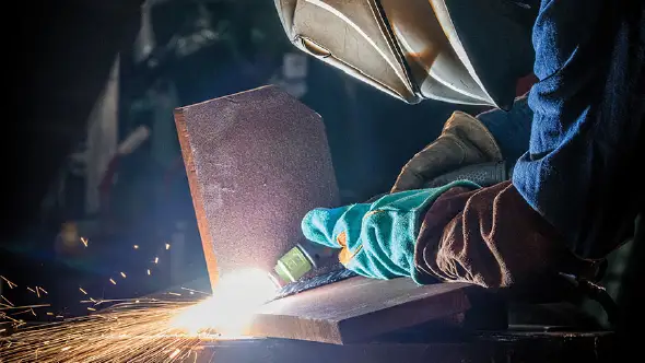

Gemi yapımı ve gemi onarımı
  • Korozyonu ve eski kaynakları hızlı ve temiz bir şekilde çıkarın
  • Gemi iç mekanları veya iskeleler gibi dar veya açık alanlarda verimli çalışın
  • Daha az bileme ve hazırlıkla kaynak kusurlarının onarımını hızlandırın
  • Kök kaynaklara giden malzemeyi çıkarmak için geri oluk açma yoluyla tam penetrasyon kaynaklarını hassas bir şekilde gerçekleştirin

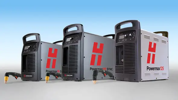

Powermax sistemleri - çok yönlü ve taşınabilir
Powermax® ailesi (Powermax45 SYNC, 65 SYNC, 85 SYNC, 105 SYNC ve 125) hem kesme hem de oluk açmada üstün performans gösteren taşınabilir hava plazma sistemleri sunar.
  • Birden fazla oluk açma modu: Max Removal, Max Control ve Precision Gouging
  • Sarf malzemelerini değiştirerek kesme ve oluk açma arasında kolayca geçiş yapın
  • Sağlam tasarımı ve taşınabilirliği sayesinde saha çalışmaları için idealdir
  • Farklı uygulamalar için Max Control ve Max Removal dâhil olmak üzere geniş bir torç ve sarf malzemesi aralığıyla uyumludur

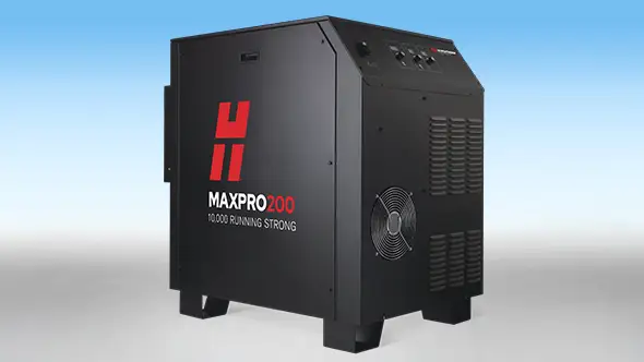

MAXPRO200
MAXPRO200 - ağır hizmet tipi performans
MAXPRO200®; yüksek kapasiteli, endüstriyel oluk açma ve kesme için tasarlanmıştır. Uzun görev döngüleri, derin oluk açma ve yüksek verimlilik gerektiren uygulamalar için idealdir.
  • Agresif metal çıkarma için yüksek amperaj çıkışı (200 A'ya kadar)
  • Pürüzsüz, temiz oluklar için tutarlı ark kalitesi
  • Tersaneler ve ağır ekipman onarımı gibi zorlu ortamlarda dayanıklı ve güvenilir

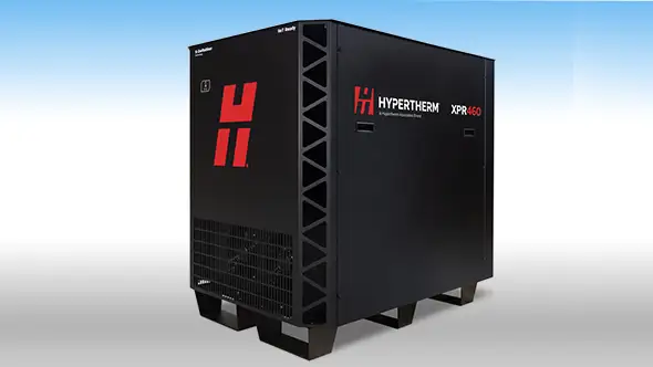

XPR - büyük ölçekli imalat için kaynak hazırlığı yeniden şekilleniyor
XPR otomatik oluk açma, geleneksel oluk açma yöntemlerine kıyasla daha temiz sonuçlar, daha yüksek verimlilik ve daha fazla esneklik sağlar.
  • Tutarlı oluk açma profilleriyle kaynağa hazır parçalar üretir, işlem sonrası bilemeyi minimuma indirir veya tamamen ortadan kaldırır
  • Robotlar, cobotlar veya kılavuzlu sistemler aracılığıyla otomatik oluk açmaya olanak vererek iş gücünü azaltır ve iş hacmini artırır
  • Çeşitli malzemelerde özelleştirilebilir oluk açma profilleri sunar ve gelişmiş ark esnemesi sayesinde zorlu alanlara ulaşır
