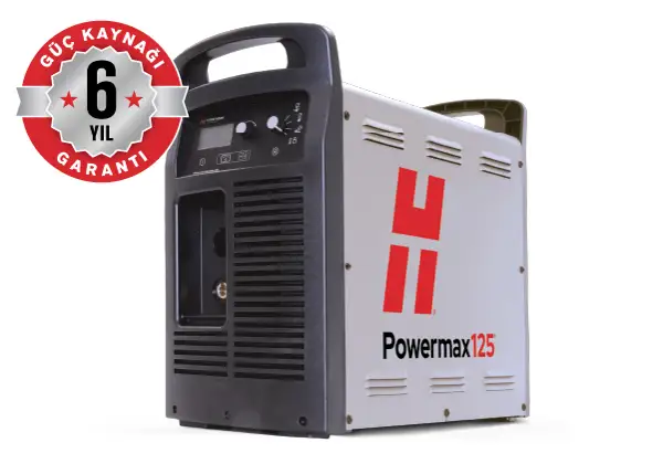

Powermax125 plazma kesici
Hava plazma için maksimum güç ve performans sunan Powermax125® plazma sistemi kalın metalleri hızlı keser. En zorlayıcı kesme ve oluk açma işlerini hızlı bir şekilde tamamlayabilen sistem %100 devrede kalma, 25 mm (1 inç)mekanize delme kapasitesi ve hızlı oluk açma metal kaldırma becerisi sunar. Smart Sense™ teknolojisi gibi gaz basıncını otomatik olarak ayarlayan en son teknolojik yenilikleri de sunar. Mevcut on bir Duramax® Hyamp™ torç stili manuel kesim, taşınabilir otomasyon, X-Y tablası kesimi, uzak noktaları kesme ve robotik kesme ve oluk açmada çok yönlülük sunar.

Avantajları
Maksimum verimlilik
  • 12 mm siyah sacda oksigazdan beş kat daha yüksek kesme hızlarıyla işleri daha çabuk bitirin
  • Üstün kesme ve oluk açma kalitesi sayesinde, bileme ve kenar hazırlama işleri için daha az zaman harcayın
  • %100 devrede kalma ile kesme sürenizi maksimize edin
  • Çok sayıda, kullanımı kolay torç stilleri sayesinde aynı sistemi kullanarak birbirinden farklı işleri yerine getirin
Powermax125 cut performance
Kesme ve oluk açmada kullanım kolaylığı
  • Hava basıncını değiştirmeye gerek yoktur - Smart Sense™ teknolojisi daima doğru ayarlanmasını sağlar
  • SpringStart™ teknolojisi tutarlı başlangıcı ve daha güvenilir bir torç performansını garantiler
  • Çapak oluşumunu engelleyen patentli bir muhafaza ile tam çıkışta sürükleyerek kesim yaparak pürüzsüz kesim elde edin
Daha düşük işletim maliyetleri
  • Bu amperaj aralığındaki diğer sistemlere kıyasla dört kat daha uzun olan sarf malzemesi ömrü
  • Elektrot ömür sonu tespiti özelliği, elektrot aşırı kullanıldığında elektriği otomatik olarak keserek torç ve çalışma parçasını hasardan korur.
Zorlu işlerin üstesinden gelecek şekilde tasarlandı
  • Hypertherm Certified™ güvenilirliği en zorlayıcı koşullarda bile yüksek performansı garantiler
  • Duramax® Hyamp™ torçlar yüksek çarpma ve ısı direncine sahip olacak şekilde tasarlanmıştır
