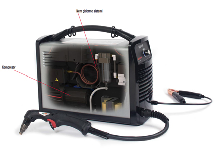

Powermax30® AIR küçük boyutuna rağmen muazzam bir performans sergiler. Sınıfındaki en küçük, en hafif manuel plazma kesim sistemi olan bu sistem kendi dâhilî hava kompresörünü içerir, dolayısıyla Powermax30 AIR sistemini tek fazla beslenen her yerde kullanabilirsiniz. Fişe takın, şase klempini bağlayın ve kesmeye hazırsınız.

  • Dâhilî kompresör, haricî bir hava kompresörü ve filtre ihtiyacını ortadan kaldırır

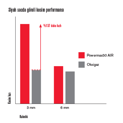

  • Yüksek kesim hızları ve üstün kesim kalitesi sayesinde işleri daha az ikincil işlemle daha hızlı bitirin
Powermax30 AIR cut performance
