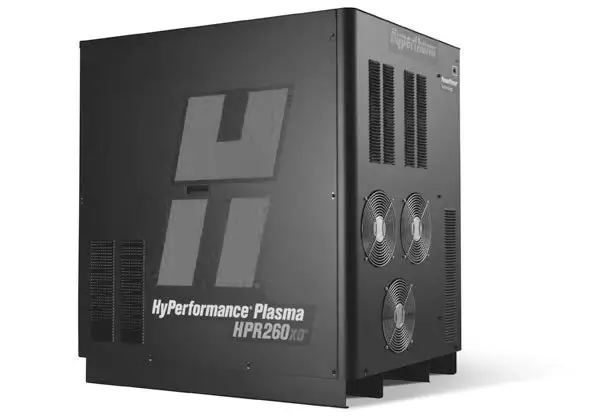

HyPerformance HPR260XD
A HPR260XD® HyPerformance®, a fonte de alimentação de plasma de 260 A foi fabricada pela última vez em Outubre, 2019 e não está mais disponível para venda na Hypertherm. Continuamos a produzir tochas de reposição, consumíveis e peças de reparo originais.
O departamento de Serviço Técnico da Hypertherm continua a dar suporte a esse modelo, e a documentação técnica para autoatendimento está disponível em nossa biblioteca de documentos.

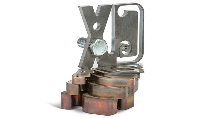

| Capacidade de corte em aço-carbono | Isento de escória Perfuração de produção Capacidade máxima de corte |
32 mm (1-1/4 pol) 38 mm (1-1/2 pol) 64 mm (2-1/2 pol) |
| Capacidade de corte em aço inoxidável | Perfuração de produção Capacidade máxima de corte |
32 mm (1-¼ pol) 50 mm (2 pol) |
| Capacidade de corte em alumínio | Perfuração de produção Capacidade máxima de corte |
25 mm (1 pol) 50 mm (2 pol) |
| Velocidade (aço-carbono) |
Especificação no manual para a corrente de saída mais alta | 12 mm (1/2 pol) 3850 mm/min (145 pol/min) |
| Ângulo de corte | Faixa da ISO 9013* | 2 a 4 |
| Soldabilidade | Pronto para soldar | |
| Gases do processo por material (plasma/proteção) |
Aço-carbono Aço inoxidável Alumínio |
02/ar, 02/02, Argônio/ar |
| Corrente do processo (corte) |
Nem todos os processos estão disponíveis para todos os materiais | 30 a 260 |
* A ISO 9013 é uma norma que define a qualidade de corte para peças submetidas ao corte térmico. Quanto menor for a faixa (a faixa 1 é a menor), menor será o ângulo na superfície de corte. O ângulo de corte na faixa 4 é melhor que na faixa 5.
