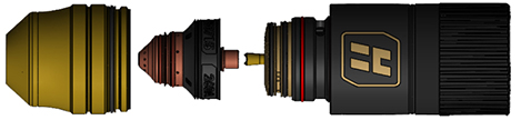

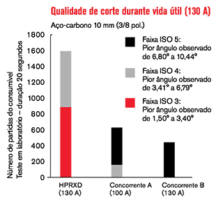

Com uma vida útil mais longa e uma melhor qualidade de corte, o cartucho de peça única HPR para sistemas HPRXD substitui cinco consumíveis tradicionais por um só – facilitando os pedidos, agilizando as trocas e reduzindo erros.
Cartucho HPR
Consumíveis do cartucho HPRNovo!
