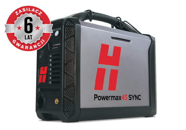

Przecinarka plazmowa Powermax45 SYNC
Pracownikom z branży metalurgicznej, którzy potrzebują najbardziej wszechstronnego systemu dostępnego do żłobienia, cięcia i znakowania, Powermax45 SYNC® zapewnia najlepszy zwrot z inwestycji dzięki opatentowanemu wkładowi jednoczęściowemu, nawet 5 razy dłuższemu okresowi eksploatacji oraz większej mocy cięcia niż modele konkurencyjne o wyższym natężeniu.

Specyfikacje
Możliwości cięcia i żłobienia
Wydajność Grubość Szybkość cięcia
Zalecana 16 mm (5/8″) 500 mm/min (20 cali/min)
Odcięcie (cięcie ręczne) 29 mm (1-1/8″) 125 mm/min (5 cali/min)
Przebicie* 12 mm (1/2″)
*Wydajność przebijania dotyczy zastosowania ręcznego lub z automatycznym sterowaniem wysokością palnika.
Wydajność żłobienia Współczynnik usuwania metalu Profil rowka
Typowe żłobienie 3,4 kg (7,5 funta) na godzinę gł. 3,2 mm x szer. 6,8 mm (0,12″ x 0,26″)
Ogólne specyfikacje
Specyfikacje - CSA
Napięcia wejścia (±10%)
200–240 V, 1 faza, 50/60 Hz lub
480 V, 3 fazy, 50/60 Hz
Prąd wejściowy przy 6,9 kW
200–240 V, 1 faza 39/32 A lub
480 V, 3 fazy, 10 A
Prąd wyjściowy
9–45 A
Znamionowe napięcie wyjściowe
155 V DC
Cykl pracy przy 40° C (104° F)
50% przy 45 A, 200–240 V, 1 faza
60% przy 41 A, 200–240 V, 1 faza
100% przy 32 A, 200–240 V, 1 faza
50% przy 45 A, 480 V, 3 fazy
60% przy 41 A, 480 V, 3 fazy
100% przy 32 A, 480 V, 3 fazy
Napięcie obwodu otwartego (OCV)
275 V DC, 200–240 V
375 V DC, 480 V
Masa z palnikiem 6,1 m (20 cali)
14 kg (31 funtów)
Uwaga: Urządzenie Powermax45 SYNC może być zasilane napięciem jednofazowym 200–240 V lub trójfazowym 400 V; nie można go podłączać do napięć spoza tego zakresu.
CSA – do użytku w Ameryce Północnej, Ameryce Południowej i Azji, z wyjątkiem Chin
Specyfikacje - CE/CCC
230 V, 1 faza, 50/60 Hz, lub
400 V, 3 fazy, 50/60 Hz
230 V, 1 faza, 33 A, lub
400 V, 3 fazy, 10 A
Prąd wyjściowy
9–45 A
155 V DC
50% przy 45 A, 230 V, 1 faza
60% przy 41 A, 230 V, 1 faza
100% przy 32 A, 230 V, 1 faza
50% przy 45 A, 400 V, 3 fazy
60% przy 41 A, 400 V, 3 fazy
100% przy 32 A, 400 V, 3 fazy
275 V DC, 200–240 V
265 V DC, 400 V
15 kg (33 funty)
CE — do użytku w Europie; RCM — Australii i Nowej Zelandii; UKCA — Wielkiej Brytanii; a także w Serbii, na Ukrainie oraz w innych dopuszczonych krajach. CCC – do użytku w Chinach.
Wymiary z rękojeściami
gł. 442 mm x szer. 173 mm x wys. 357 mm (17,4″ x 6,8″ x 14,1″)
Zasilanie gazem
Cięcie: powietrze (czyste, suche, bezolejowe), azot, F5
Żłobienie: powietrze (czyste, suche, bezolejowe), azot, F5
Znakowanie: powietrze (czyste, suche, bezolejowe)
Zalecany przepływ gazu wlotowego /ciśnienie
188 l/min przy 5,9 bara (400 scfh, 6,7 scfm przy 90 psi)
Długość kabla zasilającego
3 m (10′)
Typ zasilacza
Falownik — IGBT (tranzystor bipolarny z izolowaną bramką)
Wymagana moc znamionowa napędu
12.5 kVA (10 kW) przy pełnym natężeniu prądu wyjściowego 45 A
Efektywność energetyczna
90%
Zdolność recyklingu
100%
Gwarancja
Zasilacz: 6 lat, palnik: 1 rok
