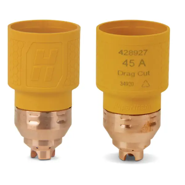

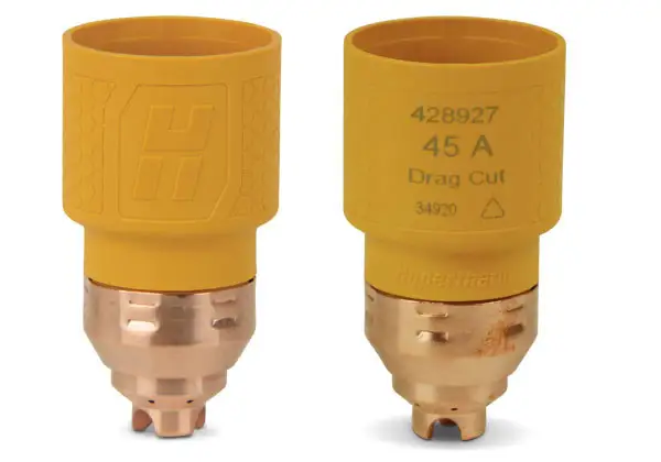

Wkład Hypertherm: SmartSYNC lub adapter 45 A do cięcia ciągniętego
Numer części: nr 428927
Wkłady 45 A do cięcia ciągniętego zoptymalizowano pod kątem cięcia metali o grubości do 16 mm. Aby zmaksymalizować trwałość i wydajność wkładu, należy koniecznie wybrać wkład zoptymalizowany pod kątem ciętego elementu obrabianego.
Wkłady 45 A do cięcia ciągniętego są zgodne z następującymi palnikami:
  • SmartSYNC® do systemów Powermax45/65/85/105 SYNC®
  • Duramax® z adapterem palnika do systemów Powermax45® XP/65/85/105.
