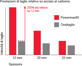

| Capacità | Spessore | Velocità di taglio |
Taglio |
| Valori consigliati | 25 mm | 500 mm/min |
| 32 mm | 250 mm/min | |
| Separazione (taglio manuale) | 38 mm | 125 mm/min |
| Sfondamento * | 20 mm | |
* Indice di sfondamento per uso manuale o con controllo di altezza torcia automatico
