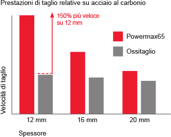

| Capacità | Spessore | Velocità di taglio |
Taglio |
| Valori consigliati | 20 mm | 500 mm/min |
| 25 mm | 250 mm/min | |
| Separazione (taglio manuale) | 32 mm | 125 mm/min |
| Sfondamento * | 16 mm | |
* Indice di sfondamento per uso manuale o con controllo di altezza torcia automatico

Tabella di taglio in produzione
| Materiale | Spessore | Attuale | Velocità di taglio in produzione * | ||
| pollici | mm | A | pollici/min | mm/min | |
| Acciaio al carbonio | 10 GA | 3 | 65 | 224 | 6100 |
| 1/4 | 6 | 65 | 116 | 3240 | |
| 3/8 | 10 | 65 | 62 | 1500 | |
| 1/2 | 12 | 65 | 40 | 1140 | |
| 5/8 | 16 | 65 | 26 | 650 | |
| Acciaio inox | 10GA | 3 | 65 | 296 | 8260 |
| 1/4 | 6 | 65 | 96 | 2850 | |
| 3/8 | 10 | 65 | 52 | 1250 | |
| 1/2 | 12 | 65 | 32 | 920 | |
| Alluminio | 1/8 | 3 | 65 | 336 | 8800 |
| 1/4 | 6 | 65 | 152 | 4400 | |
| 3/8 | 10 | 65 | 68 | 1650 | |
| 1/2 | 12 | 65 | 48 | 1330 | |
*Le velocità di taglio di produzione sono il risultato dei test di laboratorio Hypertherm.
Le velocità di produzione sono circa l’80% del massimo. Per qualità di taglio ottimale, le velocità di taglio effettive possono variare in base alle applicazioni di taglio. Per ulteriori informazioni, consultare il manuale dell’operatore.
