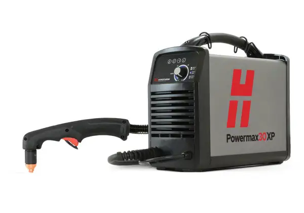

Sistema al plasma Powermax30 XP
Powermax30® XP è un sistema altamente portatile di taglio plasma in grado di sostenere una vasta gamma di applicazioni. Grazie al suo design “due in uno”, il sistema offre capacità ad alta potenza su metalli spessi con i consumabili FineCut® per il taglio dettagliato di metalli sottili. Il sistema versatile da 30 A utilizza aria o azoto per tagliare metalli conduttori di elettricità come acciaio al carbonio, acciaio inox o alluminio.

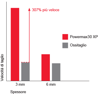

  • Velocità di taglio elevate e una qualità di taglio eccellente consentono di completare i lavori più velocemente con meno operazioni secondarie

Prestazioni di taglio relative su acciaio al carbonio (tabella)

Tensioni di alimentazione 120 – 240 V, 1 F, 50/60 Hz
Corrente in ingresso a 3,8 kW 120 – 240 V, 1 F, 25-18,8 A
Corrente di uscita 15 – 30 A
Tensione nominale di uscita 125 VCC
Ciclo di lavoro a 40 °C 35%, 240 V
20%, 120 V
Tensione a circuito aperto (OCV) 256 VCC
Dimensioni con maniglie 356 mm P; 168 mm L; 305 mm A
Peso con torcia da 4,5 m CSA: 9,7 kg
CE, CCC: 9,5 kg
Alimentazione del gas Aria o azoto pulito, secco, privi di olio
Entrata del gas consigliata
portata / pressione
113,3 l/min a 5,5 bar
Lunghezza cavo di alimentazione 3 m
Tipo di generatore Inverter - IGBT
Requisiti di azionamento del motore 5,5 kW per uscita 30 A completa
Certificazioni Con certificato CSA, per l’utilizzo nel continente americano e in Asia, a eccezione della Cina.
CE, C‑Tick, CU/GOST, ucraina e serba — per l’utilizzo in Europa, Australia, Bielorussia, Kazakistan, Russia, Serbia, Ucraina e altri Paesi, laddove accettate.
CCC per l’utilizzo in Cina.
Garanzia 6 anni di garanzia sui generatori e 1 anno di garanzia sulle torce.
