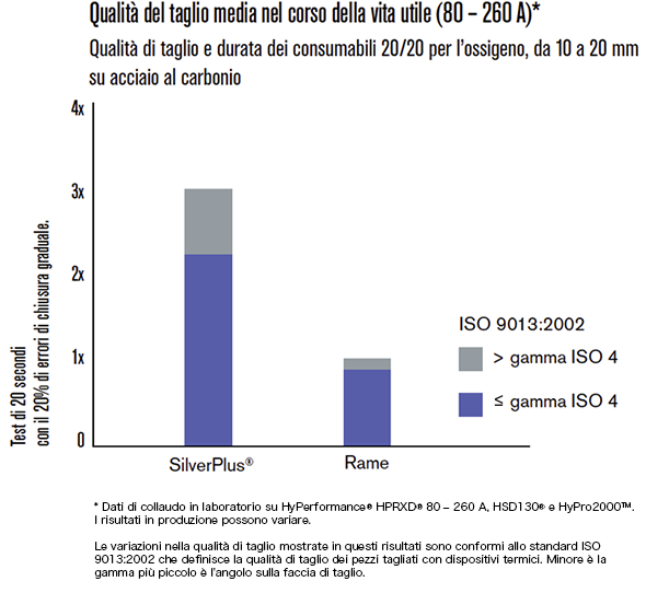

SilverPlus dura 2 volte più a lungo degli elettrodi standard
Il nostro processo di collaudo
Abbiamo effettuato rigorosi collaudi per testare la durata degli elettrodi SilverPlus rispetto ai nostri elettrodi standard. Il nostro collaudo 20/20 consiste nello sfondamento e taglio del metallo per 20 secondi con il 20% di errori programmati in chiusura graduale. Questo significa che per il 20% del tempo abbiamo intenzionalmente commesso errori durante il taglio, come la fuga della lamiera.
Questo protocollo di collaudo è inteso per la simulazione dell’ambiente di taglio reale. Abbiamo effettuato test di collaudo usando i parametri standard di taglio ossigeno HPR Hypertherm. Queste procedure sono state ripetute fino all’esaurimento del funzionamento dell’elettrodo.

Durata raddoppiata rispetto agli elettrodi interamente in rame
Il design unico degli elettrodi SilverPlus riduce al minimo l’accumulo di detriti all’interno della parete dell’ugello riducendo il danneggiamento dell’orifizio dell’ugello. Il risultato è che la tecnologia SilverPlus raddoppia la durata dell’elettrodo e dell’ugello.

Gli elettrodi SilverPlus di Hypertherm utilizzano un’interfaccia afnio/argento sul punto del trasferimento elettrico. L’interfaccia afnio/argento estrae più calore e ha un legame più forte che consente una profondità dell’erosione maggiore nell’afnio. Questo significa che si può ottenere il doppio della durata rispetto a elettrodi standard in rame.
