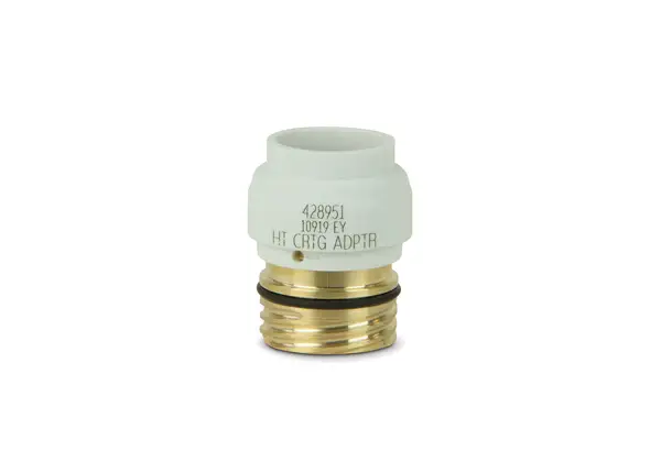

Adattatore cartuccia Hypertherm
L’adattatore per cartucce dispone di un aggiornamento opzionale per passare dall’utilizzo di consumabili standard alla nuova piattaforma per consumabili per cartucce di Hypertherm.

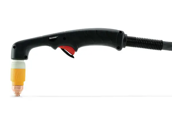

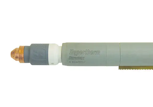

L’adattatore per cartucce è progettato per funzionare con i seguenti sistemi e torce. Si tenga presente che, quando si utilizza la cartuccia con l’adattatore su una torcia Duramax® o Duramax® Lock, dalla cartuccia al sistema non vengono trasferiti dati relativi all’utilizzo o alla configurazione del sistema. Questa funzionalità è disponibile per i sistemi Powermax® SYNC™ con tecnologia della torcia SmartSYNC™.
| Sistema | Tipo di torcia | Codice articolo adattatore |
| Powermax45® XP | Duramax® Lock per taglio manuale, meccanizzato e robotizzato | 428951 |
| Powermax65® Powermax85® Powermax105® |
Duramax per taglio manuale, meccanizzato e robotizzato |
- Per la cartuccia meccanizzata, consultare la guida alle tabelle di taglio per l’adattatore per cartucce sulle torce Duramax (811300MU).
- Non consigliato per l’uso su torce di retrofit Duramax per Powermax1000®/1250/1650
- Non compatibile con le torce Duramax Hyamp™ standard o lunghe
