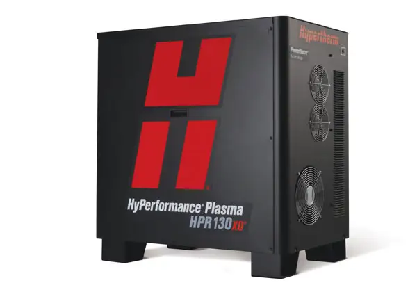

HyPerformance HPR130XD
La fuente de energía plasma HyPerformance® HPR130XD 130 A se fabricó por última vez en Octubre de 2019 y ya no está disponible para la venta por parte de Hypertherm. Seguimos fabricando antorchas de repuesto, consumibles y piezas de repuesto originales.
El departamento de Servicio Técnico de Hypertherm sigue brindando asistencia técnica para este modelo y hay documentación técnica disponible para autogestión en nuestra Biblioteca de documentos.
Información del sistema
