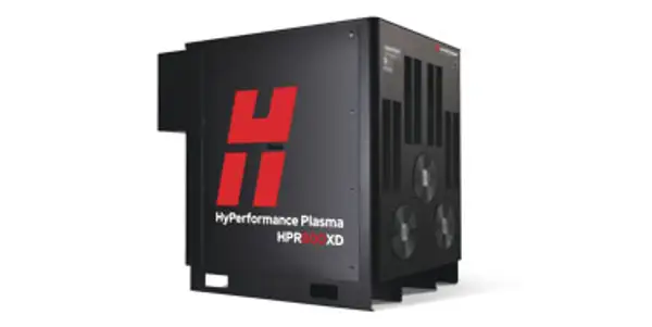

HyPerformance HPR800XD
نظام البلازما HyPerformance® HPR800XD® مُصمم ومُصنع بهدف تحقيق أقصى مستوى من كفاءة الأداء والإنتاجية في عمليات القطع X-Y والقطع المشطوف والقطع الآلي. يجمع النظام متعدد الاستخدامات المصنّف بقدرة 800 أمبير بين سرعات القطع العالية ودورات العمليات السريعة وعمليات التبديل السريعة والموثوقية العالية، ويوفر مرونة لا مثيل لها في العمليات لقطع المعادن وشطفها ووضع علامات عليها حتى سُمك 160 مم (1/4 6 بوصة).
