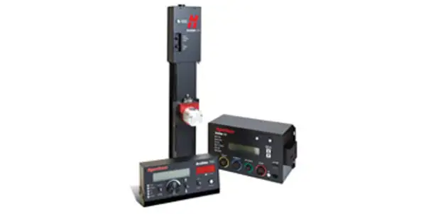

التحكم في ارتفاع المشعل ArcGlide
تم تصنيع جهاز ArcGlide® للتحكم في ارتفاع الشعلة آخر مرة في ديسمبر 2023 ولم يعد متاحًا للبيع من Hypertherm.
سيستمر قسم خدمة فنية Hypertherm في دعم هذا النموذج. ومع ذلك، فإن الوثائق الفنية للخدمة الذاتية متاحة أيضًا في مكتبة المستندات الخاصة بنا.
عرض أرقام الأجزاء المتأثرة
معلومات النظام
دورة حياة المنتج
090054, 090055, 090082, 090083, 090084, 090085, 090086, 090087, 090088, 090089, 090090, 090091, 090092, 090093, 228846, 228851
مدى التوافر
قطع الغيار ✔
الدعم الفني ✔
المواصفات الفنية
الجزء القانوني CE, CSA, GOST-R
نطاق درجة الحرارة درجة حرارة محيطة من -10 °م إلى + 40 °م (درجة حرارة محيطة من 14 °ف إلى 104 °ف)
الرطوبة 95% RH
مقاس الإطار جهاز الرفع: 127 mm (5.0″) X 151 mm (5.9″) X 743 mm (29.3″)
HMI: 298 mm (11.7″) X 131mm (5.1″) X 118 mm (4.6″)
وحدة التحكم: 359 mm (14.1″) X 157 mm (6.2″) X 206 mm (8.1″)
تركيب الشعلة / مجموعة فصل التيار 11,4 كجم (25 رطلاً) مغناطيسي (موصى به)
4,5 كجم (10 رطل) مغناطيسي
هواء الضغط
تشمل خيارات تركيب الشعلة 51 مم (2 بوصة) و44 مم (1-3/4 بوصة) و35 مم (1-3/8 بوصة)
سرعة الدوران 15240 مم/دقيقة (600 جزء في الدقيقة)
قدرة التحميل 11.4 كجم (25 رطل)
ضمان ضمان قياسي لمدة عامين
بروتوكول الاتصال Hypernet® إلى CNC
الأسلاك المنفصلة أو Hypernet لنظام البلازما
الجهد 115فولت/230فولت لجهاز HMI عند 50/60هرتز
115فولت/230فولت لوحدة التحكم عند 50/60هرتز
طول شوط الرافعة 241 مم (9.4 بوصة)
جميع الأنواع سحب سفلي وجدول مستوى التشبع
قدرة تيار عالية
نظام البلازما 1 - 4
بروتوكول الاتصال مع Hypernet – Hypernet إلى CNC/HMI مع Hypernet أو منفصل إلى البلازما
بدون Hypernet - Hypernet إلى HMI أو RS-422 تسلسلي إلى CNC مع منفصل إلى البلازما
