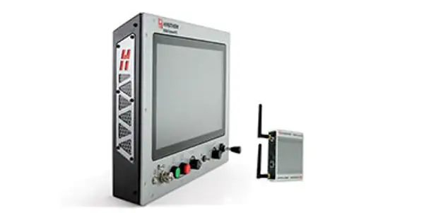

EDGE Connect
EDGE Connect
EDGE Connect هو أصغر تكوينات CNC، ويوفر أكبر مرونة لدمج الآلات. توفر شركات تصنيع ماكينة القطع الأصلية شاشة اللمس وأي مفاتيح مشغل.
EDGE Connect TC
EDGE Connect TC
يدمج EDGE Connect CNC في حاوية صناعية مزودة بشاشة لمس مقاس 495 مم (19,5 بوصة). يتم تضمين لوحة تحكم المشغل المكونة من أجهزة مع مفاتيح لبدء التشغيل والإيقاف والتحكم اليدوي في السرعة والبرنامج ورفع/خفض المشعل وعصا التحكم لسهولة التشغيل.
