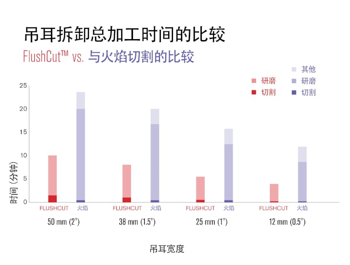

氧气和血浆之间时间的图表

MAXPRO200 FlushCut  易损件可提供无与伦比的速度和精度,适用于较厚 ‑ 金属的去除。操作工在去除吊耳、垫眼、D 形‑环和对准夹具时,速度可比使用火焰切割快 90% ,打磨时间可减少高达 40%,同时还能保护基材以免进行昂贵的返工。凭借 200 A 的电源,该解决方案在平切应用中提供了行业内最快的金属去除率。液体 ‑ 冷却的易损件支持切割厚度高达 64 mm(2.5") 的低碳钢,并且具有更长的使用寿命,从而实现最高生产效率。
