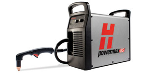

Powermax65 专业级手持等离子切割系统
