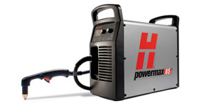

Powermax85 专业级手持等离子切割系统

规格
输入电压 400 V,三相,50/60 Hz
千瓦输出
12.2 kW
输入电流(12.2 kW)
380/400V,三相,20.5/19.5 A
输出电流
25 ~ 85 A
额定输出电压
143 VDC
暂载率 (40°C)
60%(85 A,380/400 V,三相)
100%(66 A,380/400 V,三相)
开路电压 (OCV)
270 VDC
尺寸(带手柄)
500 mm 深;234 mm 宽;455 mm 高
配备 7.6 m 割炬时的重量
28 kg
供气
清洁、干燥、无油的空气或氮气
推荐的进气口流量/压力
切割:189 l/min (5.9 bar)
气刨:212 l/min (4.8 bar)
输入电源电缆长度
3 m
电源类型
变频器 – IGBT
发动机驱动功率要求
20 kW(用于提供 85 A 最大输出时)
认证
CE、C-Tick、CU/GOST、Ukr 和 Serbian:适用于欧洲、澳大利亚、白俄罗斯、哈萨克斯坦、俄罗斯、塞尔维亚、乌克兰及接受上述认证的其他国家/地区。
质量保证
电源保修 3 年,割炬保修 1 年。
