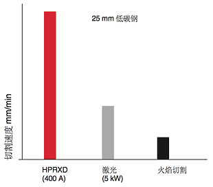

- 更快的切割速度可提高每小时零件产量;更高的切割质量几乎消除了二次加工成本
- PowerPierce® 强力穿孔技术让您能够穿透比以往更厚的板材,可以取代切割速度较慢的火焰切割技术
