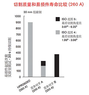

* ISO 9013 是定义热切割零件切割质量的标准。质量范围越低(1 为最低范围),切割面上的切割角度越小。范围 4 的切割角度优于范围 5 的切割角度。
