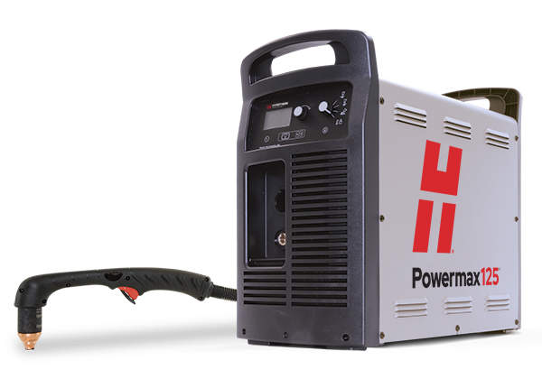

Powermax125 专业级手持等离子切割系统
Powermax125® 等离子切割系统是本公司空气等离子产品系列中功率最大、性能最强大的切割系统,能够快速切割厚金属。这款便携式重载型等离子切割系统的额定切割厚度高达 25 mm,适合手持切割的专业级等离子金属切割 和气刨系统。共有款Duramax® Hyamp™ 割炬可供选择,能够适应更多的用途,可用于手持切割和气刨。
系统信息
优势
规格
输入电压 |
CCC |
380 V,三相,50/60 Hz |
CE |
400 V,三相,50/60Hz |
千瓦输出 |
21.9 kW |
输入电流(21.9 kW) |
380 V,三相,38 A 400 V,三相,36 A |
输出电流 |
30 ~ 125 A |
额定输出电压 |
175 VDC |
暂载率(40°C) |
100%(125 A,380/400 V,三相) |
开路电压 (OCV) |
380 V CCC 290 VDC 400 V CE 305 VDC |
尺寸(带手柄) |
592 mm 深;274 mm 宽;508 mm 高 |
配备 7.6 m 割炬时的重量 |
380 V 45.2 kg 400 V 48.9 kg |
供气 |
清洁、干燥、无油的空气或氮气 |
推荐的进气口流量/压力 |
切割:260 l/min (5.9 bar) 气刨:212 l/min (4.1 bar) |
电源类型 |
变频器 – IGBT |
发动机驱动功率要求 |
40 kW(用于提供 125 A 最大输出时) |
认证 |
CE、C-Tick、CU/GOST、Ukr 和 Serbian:适用于欧洲、澳大利亚、白俄罗斯、哈萨克斯坦、俄罗斯、塞尔维亚、乌克兰及接受上述认证的其他国家/地区。CCC:适用于中国。 |
质保期 |
电源保修 3 年,割炬保修 1 年。 |
操作参数
切割能力 |
厚度 |
切割速度 |
切割 |
建议使用 |
38 mm |
457 mm/min |
44 mm |
250 mm/min |
切断厚度(手持切割) |
57 |
125 mm/min |
穿孔能力* |
25 mm |
* 手持切割时的穿孔性能额定参数
切割能力 |
金属切削速度 |
槽型* |
气刨 |
常用气刨 |
12.52 kg/h |
4.3 ~ 7.9 mm 深 x 6.1 ~ 9.9 mm 宽 |
* 实际槽型因割炬角度、拉弧和切割技术而异
