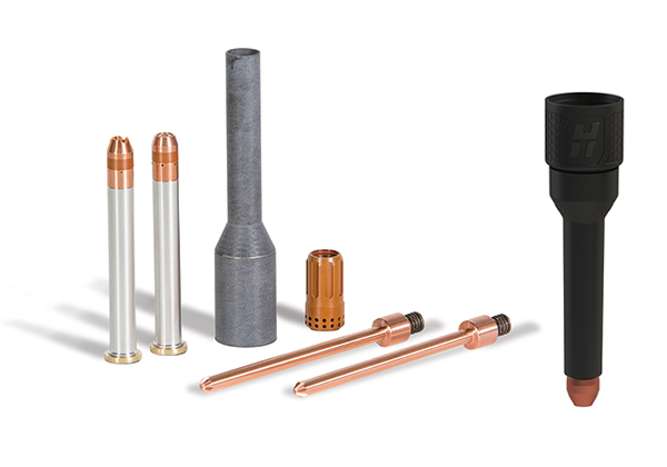

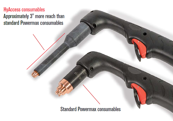

Patentli HyAccess™ sarf malzemeleri, standart Powermax® sarf malzemelerinden yaklaşık 76 mm daha fazla uzayabilir ve erişilmesi zor veya kapalı alanlarda kesme veya oluk açma yaparken gereken ekstra erişimi sağlar. HyAccess’in benzersiz sarf malzemesi tasarımı köşeler ve kanallar gibi zorlu alanlarda çalışırken daha iyi görüş ve erişime olanak tanır.
