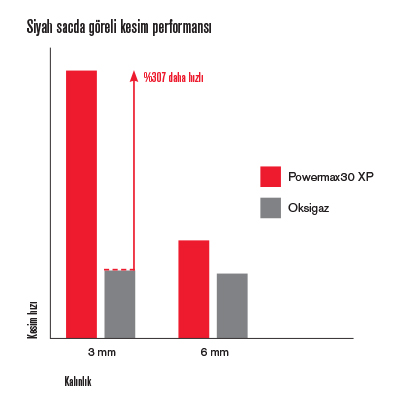

Powermax30 XP cut performance

  • Kalın metalde yüksek kesme gücü
  • FineCut sarf malzemeleri ince metal üzerinde, temiz bir kenar ve dar bir kerf ile yüksek kaliteli kesimler sunar
