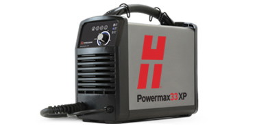

Powermax30® AIR küçük boyutuna rağmen muazzam bir performans sergiler. Sınıfındaki en küçük, en hafif manuel plazma kesim sistemi olan bu sistem kendi dâhilî hava kompresörünü içerir, dolayısıyla Powermax30 AIR sistemini tek fazla beslenen her yerde kullanabilirsiniz. Fişe takın, şase klempini bağlayın ve kesmeye hazırsınız.

Kurulum ve operasyon kolaylığı
  • Dâhilî kompresör, haricî bir hava kompresörü ve filtre ihtiyacını ortadan kaldırır
  • 120 veya 240 V beslemeye bağlanabilir (kullanışlı Auto-Voltage™ teknolojisi ve fiş adaptörleri mevcuttur)
Powermax30 AIR
Kompakt bir pakette üstün performans
  • Patent beklemede olan sarf malzemesi tasarımı, kompakt dâhilî kompresörden hava akışını optimize ederek tutarlı kesme sağlar
  • Sürekli pilot ark özelliği sayesinde yeniden tetiklemeye gerek kalmadan metal ızgarayı veya paslanmış metali hızlıca kesin
  • Yüksek kesim hızları ve üstün kesim kalitesi sayesinde işleri daha az ikincil işlemle daha hızlı bitirin
Powermax30 AIR cut performance
Olağanüstü çok yönlülük
  • Farklı metal türlerini ve kalınlıklarını kesmek için ihtiyacınız olan tek bir alet
  • Küçük boyutlu ve hafif olması sayesinde işi sisteme götürmek yerine Powermax30 AIR sistemini işe getirebilirsiniz; pek çok farklı kesme uygulaması için ideal bir çözümdür
  • En zorlayıcı koşullarda ağır hizmet kullanımına dayanacak şekilde üretilmiştir

Giriş gerilimleri 120-240 V, 1-fazlı, 50/60 Hz
2,5 kW’ta giriş akımı 120-240 V, 1-fazlı, 29-15 A
Çıkış akımı 15-30 A
Anma çıkış gerilimi 83 VDC
40 °C’de devrede kalma %35, 240 V
%20, 120 V
Açık devre gerilimi (OCV) 256 VDC
Kulplarla birlikte boyutlar 420 mm G; 195 mm Y; 333 mm D
4,5 m torç ile ağırlık 13,5 kg
Giriş güç kablosu uzunluğu 3 m
Güç kaynağı tipi İnverter - IGBT
Motor tahrik gereksinimleri Tam 30 A çıkış için 5,5 kW
Sertifikasyonlar Çin hariç Asya'da ve Amerika kıtalarında kullanım için CSA sertifikalı. Avrupa, Avustralya, Beyaz Rusya, Kazakistan, Rusya, Sırbistan, Ukrayna ve kabul edilen diğer ülkelerde kullanım için CE, C-Tick, CU/GOST, Ukr ve Serbian.
Garanti Güç kaynaklarının 6 yıllık garantisi ve torçların 1 yıllık garantisi vardır.
Kapasite
Kapasite Kalınlık Kesim hızı
Kesme
Önerilen 8 mm 500 mm/dk.
  10 mm 250 mm/dk.
Koparma 16 mm 125 mm/dk.
120 V giriş gücüyle kesim
Önerilen maksimum çıkış olan 20 A’de kesme kapasiteleri şöyledir:
  • 762 mm/dk.’da 3 mm
  • 355 mm/dk.’da 6 mm
  • 125 mm/dk.’da 10 mm

Sistem şunları içerir:
  • Güç kaynağı, 4,5 m kablolu AIR T30 manuel torç ve 4,5 m kablolu şase klempi
  • 120 V/15 A ve 240 V/20 A devreler için adaptörlü 240 V/20 A fiş (CSA modeli)
  • Operatör ve güvenlik kılavuzları
  • 1 nozul ve 1 elektrot
  • Taşıma askısı
