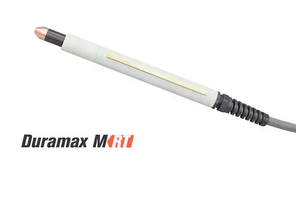

Duramax MRT mekanize torç
Torç takımları
Sisteminizin sarf malzemeleri, operatör kullanma kılavuzu ve sarf malzemesi çıkartması dâhil edilmiştir.
| Parça numarası | Açıklama |
| 228790 | MRT Makine Torcu Takımı, 7,6 m Kablo |
| 228791 | MRT Makine Torcu Takımı, 15,2 m Kablo |
Duramax MRT sarf malzemeleri
| Muhafaza | Muhafaza kapağı | Nozul | Elektrot | Girdaplı Halka |
| Sarf malzemesi tipi | Amperaj | Muhafaza | Muhafaza kapağı | Nozul | Elektrot | Girdaplı halka |
| Mekanize | 100 A-105 A | 220993 | 220854 | 220990 | 220842 veya 220777* | 220994 |
| 80 A-85 A | 220817 | 220816 | 220857 | |||
| 60 A-65 A | 220819 | |||||
| 40 A-55 A | 220941 | |||||

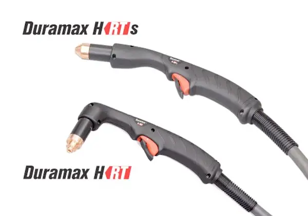

Duramax HRT ve HRTs manuel torçlar
Torç Takımları
| 228788 | HRT Manuel Torç Takımı, 7,6 m Kablo |
| 228789 | HRT Manuel Torç Takımı, 15,2 m Kablo |
| 228807 | HRTs Manuel Torç Takımı, 7,6 m Kablo |
Duramax HRT ve HRTs sarf malzemeleri
| Muhafaza/Deflektör | Muhafaza kapağı | Nozul | Elektrot | Girdaplı Halka |
| Sarf malzemesi tipi | Amperaj | Muhafaza/Deflektör | Muhafaza kapağı | Nozul | Elektrot | Girdaplı halka |
| Sürükleyerek kesme | 100 A-105 A | 220992 | 220854 | 220990 | 220842 veya 220777* | 220994 |
| 80 A-85 A | 220818 | 220816 | 220857 | |||
| Maks kaldırmayla oluk açma1 | 100 A-105 A | 220798 | 220854 | 220991 | 220842 | 220994 |
| Maks kontrol oluk açma2 | 40 A-85 A | 420480 | 220797 | 220857 | ||
| FineCut | 40 A-45 A | 220931 | 220854 | 220930 | 220842 | 220947 |
