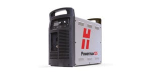

Corte plasma Powermax125

Especificações
Capacidades de corte e goivagem
| Capacidade de corte | Espessura | A velocidade de corte |
| Recomendação | 38 mm (1-1/2″) | 457 mm/min |
| 44 mm (1-3/4″) | 250 mm/min (10 ipm) | |
| Separação (corte manual) | 57 mm (2-1/4″) | 125 mm/min (5 pol/min) |
| Perfuração * | 25 mm (1″) |
* Especificação de perfuração para uso manual ou com controle de altura da tocha automático
| Capacidade de goivagem | Taxa de remoção de metal | Perfil de entalhe |
| Goivagem comum | 12,52 kg/h (27,6 lb/h) |
4,3 mm - 7,9 mm C x 6,1 mm - 9,9 mm L (0,17-0,31″ C x 0,24-0.39″ L) |
Operação de gerador acionado por motor
| Taxa de potência do motor | Corrente de saída do sistema | Desempenho (estiramento do arco) |
| 40 kW | 125 A | Total |
| 30 kW | 125 A | Limitado |
| 30 kW | 100 A | Total |
| 25 kW | 100 A | Limitado |
| 22,5 kW | 75 A | Total |
| 20 kW | 75 A | Limitado |
| 20 kW | 60 A | Total |
| 15 kW | 60 A | Limitado |
| 12 kW | 40 A | Total |
| 10 kW | 40 A | Limitado |
| 10 kW | 30 A | Total |
| 8 kW | 30 A | Limitado |
Especificações gerais
Especificações - CSA |
Tensões de entrada (±10%) |
480/600 V, 3F, 50/60 Hz |
Corrente de entrada a 12,2 kW |
480/600 V, trifásico 31/24 A |
Corrente de saída |
30–125 A |
Tensão de saída nominal |
175 VCC |
Ciclo de trabalho a 40 °C |
100% a 125 A, 480/600 V, 3F |
Tensão de circuito aberto (OCV) |
320 VCC |
Peso com tocha de 7,6 m (25') |
480 V: 47,9 kg (105,7 lb) 600 V: 47,5 kg (104,7 lb) |
CSA – para uso nas Américas e na Ásia, exceto China
Especificações - CE |
400 V, 3F, 50 a 60 Hz |
380 V, trifásico, 38 Hz 400 V, 3F, 36 A |
Corrente de saída |
30–125 A |
175 VCC |
100% a 125 A, 380/400 V, 3F |
305 VCC |
380 V, 45,2 kg 400 V, 48,9 kg |
CE – para uso na Europa, Austrália e Nova Zelândia – RCM, Sérvia, Reino Unido – UKCA, Ucrânia e outros países nos quais essas certificações forem aceitas.
Especificações - CCC |
380 V, 3F, 50/60 Hz |
Corrente de saída |
30–125 A |
175 VCC |
290 VCC |
CCC – para uso na China
| Dimensões com alças | 483 mm C; 233 mm L; 430 mm A (19" C; 9.2" L; 17" A) |
| Suprimento de gás | Ar limpo, seco e livre de óleo, ou nitrogênio | |
| Pressão/Vazão de entrada de gás recomendada |
Corte: 260 l/min (550 scfh) a 5,9 bar (85 psi) Goivagem: 212 L/min (450 pés cúbicos padrão por hora) a 4,1 bar (60 lb/pol²) |
| Comprimento do cabo de alimentação de entrada | 3 m (10′)* | |
| Tipo de fonte de alimentação | Inversor – Transistor Bipolar de Comporta Isolada (IGBT) | |
| Especificação de potência do motor | 40 kW ou 50 kVA para saída total de 125 A | |
| Eficiência elétrica | 91%-92% | |
| Reciclabilidade | 100% | |
| Garantia | Fonte de alimentação: 6 anos, Tocha: 1 ano | |
