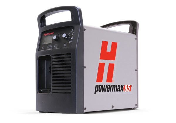

Sistema a plasma Powermax85
A fonte de alimentação de plasma Powermax85® de 85 A não será mais fabricada em dezembro 2021 e não estará mais disponível para venda na Hypertherm. Continuamos a produzir tochas de reposição, consumíveis e peças de reparo originais. Para mais opções de atualização, consulte a seção “Tochas e consumíveis”.
O departamento de Serviço Técnico da Hypertherm ainda oferece suporte a esse modelo.
Ver códigos do produto afetados
Informações do sistema
Ciclo de vida do produto
Códigos do produto da fonte de alimentação afetada:
087106, 087107, 087068, 087104, 087105, 087067
Códigos do produto do sistema afetado:
087108, 087109, 087111, 087113, 087114, 087115, 087116, 087117, 087118, 087120, 087122, 087123, 087124, 087125, 087126, 087127, 087128, 087131, 087132, 087135, 087136, 087137, 087138, 087139, 087140, 087141, 087144, 087145, 087146, 087147, 087163, 087164
Disponibilidade
Fonte de alimentação ⊗
Tocha original ✔
Peças de manutenção ✔
Consumíveis ✔
Suporte técnico ✔

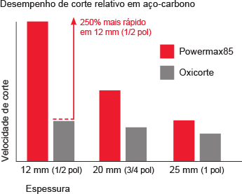

Capacidade Espessura Velocidade de corte
Corte
Recomendada 25 mm (1 pol) 500 mm/min (20 pol/min)
  32 mm (1–1/4 pol) 250 mm/min (10 pol/min)
Separação (corte manual) 38 mm (1–1/2 pol) 125 mm/min (5 pol/min)
Perfuração * 20 mm (3/4 pol)
* Especificação de perfuração para uso manual ou com controle de altura da tocha automático
Capacidade Taxa de remoção de metal Perfil de entalhe
Goivagem
Goivagem comum 8,8 kg/h 5,8 mm C x 7,1 mm L
Tabela de corte em produção
Material Espessura Corrente Velocidade de corte em produção *
polegadas mm A pol/min mm/min
Aço-carbono 1/4 6 85 160 4400
1/2 12 85 56 1600
3/4 20 85 29 680
Aço inoxidável 1/4 6 85 164 4600
1/2 12 85 48 1400
3/4 20 85 24 570
Alumínio 1/4 6 85 172 4900
1/2 12 85 68 1930
3/4 20 85 37 880
*As velocidades de corte em produção são resultados dos testes de laboratório da Hypertherm.
As velocidades de produção são aproximadamente 80% do máximo. Para obter a qualidade de corte ideal, as velocidades de corte reais podem variar de acordo com as diferentes aplicações de corte. Para obter mais detalhes, consulte o manual do operador.
