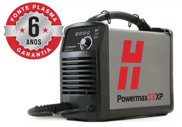

Powermax33 XP
O Powermax33® XP é um sistema leve e portátil que oferece potência, capacidade de corte e qualidade líderes na categoria. O exclusivo design “dois em um” oferece alta potência para corte de metal espesso de até 20 mm (3/4″) e consumíveis FineCut® para cortes detalhados em metal fino. Além de cortar metais condutores de energia, como aço doce, aço inoxidável e alumínio, esse sistema de corte plasma de 33 A pode também furar metal com os consumíveis de goivagem HyAccess™. Além de 240 V, você pode plugue o Powermax33 XP em um soquete doméstico padrão de 120 V para máxima versatilidade e portabilidade. Maior potência. Mais valor.
No momento, esse produto não está disponível para venda no México, Ucrânia, China, Arábia Saudita, Austrália, Nova Zelândia e África do Sul.

Benefícios
Fácil de usar
  • O sistema inclui tudo o que você precisa para realizar o corte de maneira rápida e fácil
  • Pelo tamanho pequeno e pouco peso, você pode levar a Powermax33 XP para quase qualquer lugar
  • Pode ser ligada a qualquer alimentação de 120 V ou 240 V (adaptadores de plugue e tecnologia Auto-Voltage™ convenientes inclusos)
Desempenho superior em um pacote compacto
  • Rápidas velocidades de corte e excelente qualidade de corte permitem finalizar os trabalhos mais rápido com menos operações secundárias
  • Feito para suportar uso pesado nos ambientes mais exigentes
Design “dois em um” para versatilidade máxima
  • Corte de alta potência em metal espesso
  • Os consumíveis FineCut permitem cortes de alta qualidade em metais finos, deixando uma borda limpa e um kerf estreito.
Especificações
Tensões de entrada 120-240 V, 1-PH, 50/60 Hz
Corrente de entrada a 4,1 kW 120-240 V, monofásico, 24-20,5 A
Corrente de saída 15-33 A
Tensão de saída nominal 125 VCC
Ciclo de trabalho a 40 °C
35%, 240 V
20%, 120 V
Tensão de circuito aberto (OCV) 256 VCC
Dimensões com alças 356 mm C; 168 mm L; 305 mm A
Peso com tocha de 4,5 m
CSA: 9,7 kg (21,4 lbs.)
CE: 9,5 kg (21 lbs.)
Suprimento de gás Ar limpo, seco e livre de óleo, ou nitrogênio
Pressão/faixa de fluxo de entrada de gás recomendadas 113,3 l/min (4 scfm) a 80 psi (5,5 bar)
Comprimento do cabo de alimentação de entrada 3 m (10 pés)
Tipo de fonte de alimentação Inversor — IGBT (transistor bipolar de comporta isolada)
Especificação de potência do motor 5,5 kW para saída total 33 A
Certificações
Certificado pela CSA para uso nas Américas e na Ásia, exceto China
CE — para uso na Europa e outros países onde for aceito.
Garantia Fonte de alimentação: 6 anos, Tocha: 1 ano
Logotipo de cortes ecologicamente corretosA gestão ambiental é um dos principais valores da Hypertherm. Nossos produtos Powermax são desenvolvidos de modo a satisfazer e exceder as normas ambientais globais, incluindo a diretiva RoHS.
Dados de operação
Capacidade de corte
Capacidade Espessura Velocidade de corte
Recomendação
13 mm (1/2 pol.)
16 mm (5/8 pol)
400 mm/min (16 ipm)
250 mm/min (10 ipm)
Separação 20 mm (3/4") 125 mm/min (5 pol/min)
Cortes com alimentação de entrada de 120 V
Use o defletor e o bico FineCut® para cortar com alimentação de entrada de 120 V. Ao operar o sistema na saída máxima recomendada de 25 A, as capacidades de corte são:
  • 6 mm (1/4") at 482 mm/min (19 ipm)
  • 10 mm (3/8") at 203 mm/min (8 ipm)
  • 13 mm (1/2") at 76 mm/min (3 ipm)
