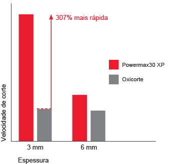

Desempenho superior em um pacote compacto
  • Rápidas velocidades de corte e excelente qualidade de corte permitem finalizar os trabalhos mais rápido com menos operações secundárias
  • Feito para suportar uso pesado nos ambientes mais exigentes
Desempenho de corte relativo em aço-carbono (tabela)

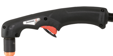

#088079 O sistema inclui:
  • Fonte de alimentação, tocha manual Duramax LT de 4,5 m com consumíveis padrão, grampo-obra de 4,5 m
  • Plugue de 240 V/20 A com adaptadores para circuitos de 120 V/15 A e 240 V/20 A (modelos CSA)
  • Manuais de operação e de segurança
  • Conjunto de consumíveis com 1 bico padrão, 1 eletrodo, 1 bico FineCut e 1 defletor FineCut
  • Estojo plástico para transporte
  • Alça para transporte
