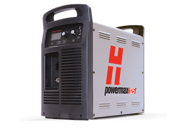

Sistema a plasma Powermax125
Oferecendo o máximo de potência e desempenho para plasma a ar, o sistema a plasma Powermax125® corta maiores espessuras com mais velocidade. Com capacidade de tirar de letra os trabalhos mais difíceis de corte e goivagem, o sistema oferece um ciclo de trabalho de 100%, uma capacidade de perfuração mecanizada de 25 mm (1 pol) e altas taxas de remoção de metal de goivagem. Ele também oferece as inovações tecnológicas mais recentes, como a tecnologia Smart Sense™ para ajustar automaticamente a pressão do gás. Os onze estilos de tocha Duramax™ Hyamp oferecem versatilidade para corte manual, automação portátil, corte em mesa X-Y, corte de alcance estendido, além de corte e goivagem robóticos.

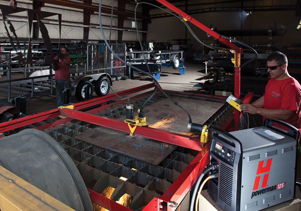

Corte mecanizado

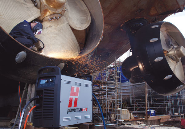

Goivagem de controle máx.
Goivagem de remoção máxima

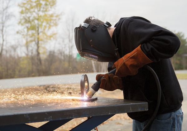

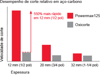

- Conclua os trabalhos mais rápido, com velocidades de corte cinco vezes maiores do que o oxicorte em aço-carbono de 12 mm (1/2 pol)

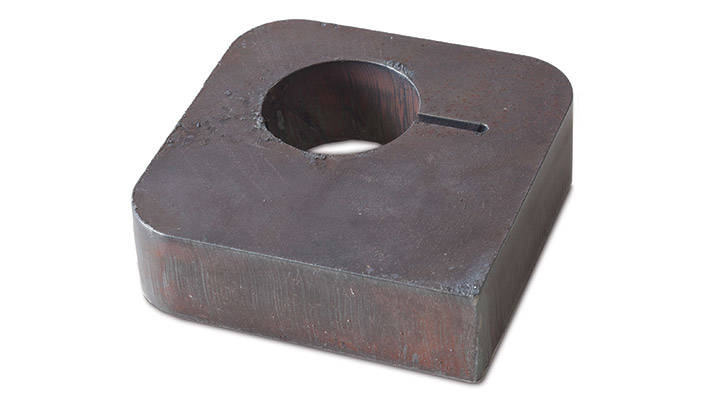

- A qualidade de corte e goivagem superiores permitem gastar menos tempo na pulverização e preparação de bordas
- O ciclo de trabalho de 100% aumenta o seu tempo de corte
- Os diversos estilos de tocha de fácil uso permitem realizar uma ampla variedade de trabalhos usando o mesmo sistema
