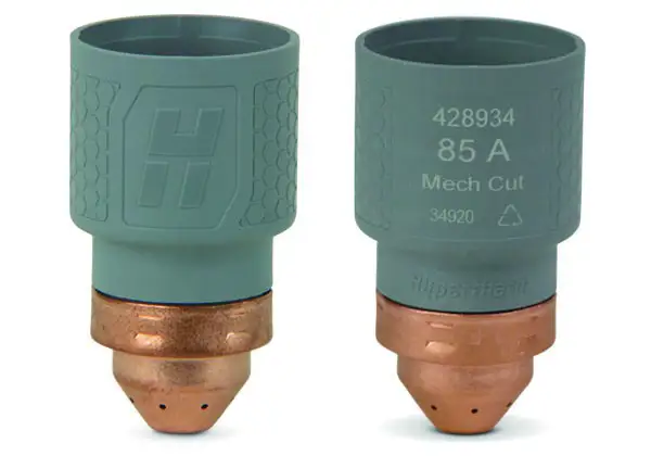

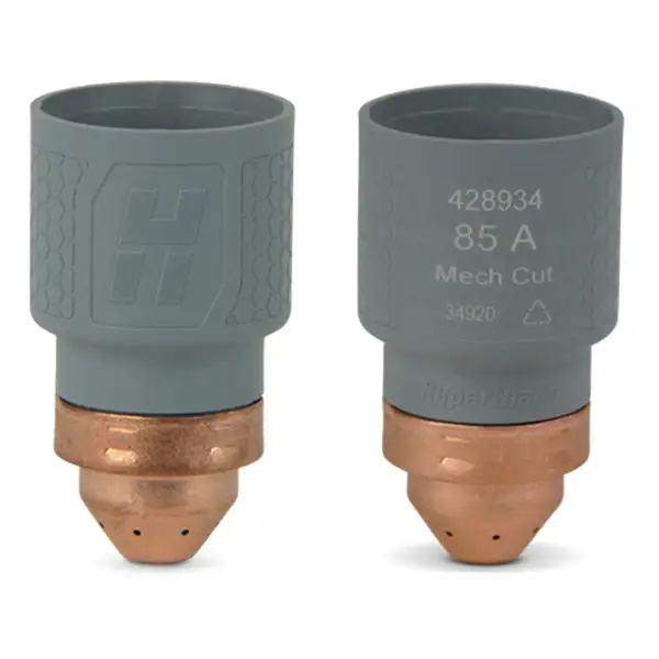

Cartucho da Hypertherm: SmartSYNC ou adaptador 85 A de corte mecanizado
Código do produto: #428934
Os cartuchos mecanizados de 85 A oferecem um desempenho de produção ideal em cortes dentro da faixa de espessura entre 10 mm e 16 mm. Exceder a faixa de espessura ideal pode ocasionar a diminuição na velocidade e na qualidade de corte. Para maximizar a vida útil e o desempenho do cartucho, selecione o cartucho com a corrente certa para a peça de trabalho que você vai cortar.
Os cartuchos de corte mecanizado de 85 A são compatíveis com:
- Tochas SmartSYNC® para sistemas Powermax85/105 SYNC®
- Tochas Duramax® que usam um adaptador de tocha* para sistemas Powermax85®/105.
- Cartuchos mecanizados também podem ser usados em tochas manuais em caso de preferência por uma distância da tocha à obra.
*Ao usar um cartucho mecanizado com um adaptador de tocha em uma tocha mecanizada Duramax, consulte o Guia de tabelas de corte para adaptador de cartucho nas tochas Duramax (811300MU). Também estão disponíveis kits de sensor de altura da tocha com anel ôhmico opcionais.
