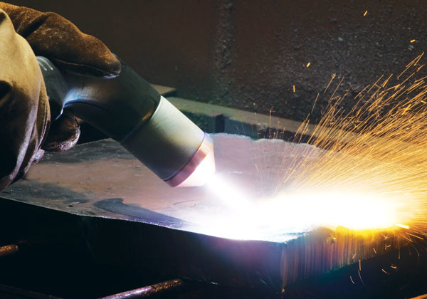

Considerado pelo setor como ideal para tarefas difíceis, devido à sua potência e ciclo de trabalho de 100%, o cortador a plasma MAXPRO200® foi projetado para suas aplicações de corte e goivagem manuais e automatizadas de alta capacidade e serviços pesados.

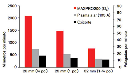

As velocidades de corte mais rápidas e a maior vida útil dos consumíveis da sua classe, produzindo mais peças a um custo menor;

- As maiores velocidades de corte da sua classe produzem mais peças por hora

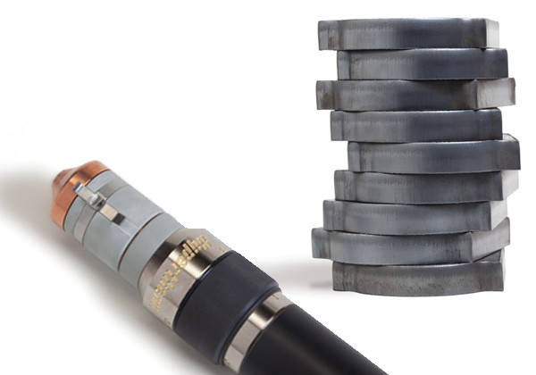

- Qualidade de corte superior e consistência diminuem a necessidade de operações secundárias de alto custo
Velocidades rápidas de corte = produtividade máxima

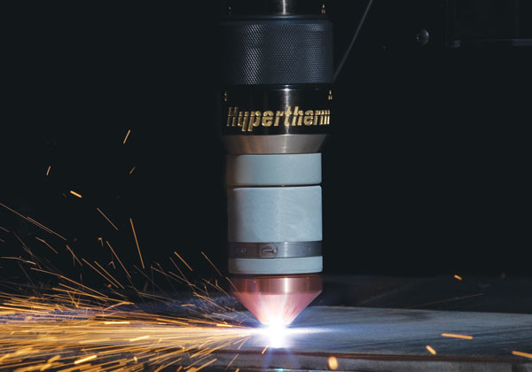

- Os designs patenteados dos consumíveis permitem velocidades de corte líderes do setor e uma perfuração robusta de produção, tudo isso utilizando níveis de corrente mais baixos

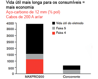

- As tecnologias de consumíveis avançadas, inclusive LongLife, CoolFlow™ e TrueFlow™ aumentam significativamente a vida útil para reduzir o custo por peça

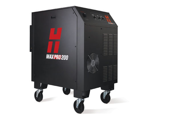

Tensões de entrada | 200/208 VCA, 3F, 50 Hz, 108/104 A 220 VCA, 3F, 50–60 Hz, 98 A 240 VCA, 3F, 60 Hz, 90 A 380 VCA, 3F, 50 Hz, 57 A 400 VCA, CE, 3F, 50–60 Hz, 54 A 415 VCA, CE, 3F, 50 Hz, 52 A 440 VCA, 3F, 50–60 Hz, 49 A 480 VCA, 3F, 60 Hz, 45 A 600 VCA, 3F, 60 Hz, 36 A |
Tensão de saída | 50–165 VCC |
Corrente de saída máxima | 200 A |
Especificações do ciclo de trabalho | 100% a 33 kW, a 40 °C |
Temperatura de operação | –10 °C a 40 °C |
Fator de potência | 0,98 a 33 kW na saída |
OCV máxima | 360 VCC |
Dimensões | 102 cm A, 69 cm L, 105 cm C |
Peso | 335 kg |
