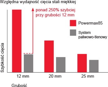

Wykres cięcia produkcyjnego
| Materiał | Grubość | Natężenie prądu | Produkcyjna szybkość cięcia * | ||
| cale | mm | A | cale/min | mm/min | |
| Stal miękka | 1/4 | 6 | 85 | 160 | 4400 |
| 1/2 | 12 | 85 | 56 | 1600 | |
| 3/4 | 20 | 85 | 29 | 680 | |
| Stal nierdzewna | 1/4 | 6 | 85 | 164 | 4600 |
| 1/2 | 12 | 85 | 48 | 1400 | |
| 3/4 | 20 | 85 | 24 | 570 | |
| Aluminium | 1/4 | 6 | 85 | 172 | 4900 |
| 1/2 | 12 | 85 | 68 | 1930 | |
| 3/4 | 20 | 85 | 37 | 880 | |
*Produkcyjne szybkości cięcia uzyskano na podstawie prób przeprowadzonych w laboratoriach firmy Hypertherm.
Szybkości produkcyjne są równe ok. 80% szybkości maksymalnych. Uzyskanie optymalnej jakości cięcia może wymagać dobierania różnych szybkości cięcia w zależności od zastosowania. Więcej szczegółów można znaleźć w podręczniku operatora.
