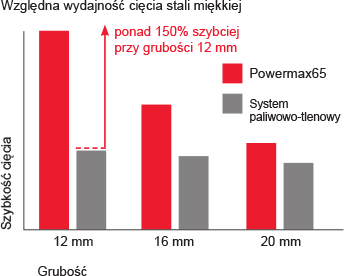

Wydajność
| Wydajność | Grubość | Szybkość cięcia |
Cięcie |
| Zalecana | 20 mm | 500 mm/min |
| 25 mm | 250 mm/min | |
| Odcięcie (cięcie ręczne) | 32 mm | 125 mm/min |
| Przebicie * | 16 mm | |
* Wydajność przebijania dotyczy zastosowania ręcznego lub z automatycznym sterowaniem wysokością palnika

Wykres cięcia produkcyjnego
| Materiał | Grubość | Natężenie prądu | Produkcyjna szybkość cięcia * | ||
| cale | mm | A | cale/min | mm/min | |
| Stal miękka | 10 GA | 3 | 65 | 224 | 6100 |
| 1/4 | 6 | 65 | 116 | 3240 | |
| 3/8 | 10 | 65 | 62 | 1500 | |
| 1/2 | 12 | 65 | 40 | 1140 | |
| 5/8 | 16 | 65 | 26 | 650 | |
| Stal nierdzewna | 10 GA | 3 | 65 | 296 | 8260 |
| 1/4 | 6 | 65 | 96 | 2850 | |
| 3/8 | 10 | 65 | 52 | 1250 | |
| 1/2 | 12 | 65 | 32 | 920 | |
| Aluminium | 1/8 | 3 | 65 | 336 | 8800 |
| 1/4 | 6 | 65 | 152 | 4400 | |
| 3/8 | 10 | 65 | 68 | 1650 | |
| 1/2 | 12 | 65 | 48 | 1330 | |
*Produkcyjne szybkości cięcia uzyskano na podstawie prób przeprowadzonych w laboratoriach firmy Hypertherm.
Szybkości produkcyjne są równe ok. 80% szybkości maksymalnych. Uzyskanie optymalnej jakości cięcia może wymagać dobierania różnych szybkości cięcia w zależności od zastosowania. Więcej szczegółów można znaleźć w podręczniku operatora.
