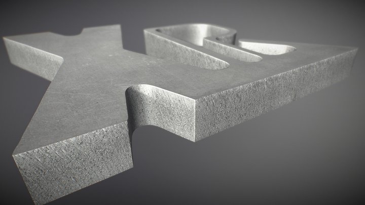

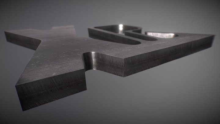

Il plasma esegue un taglio di qualità eccellente

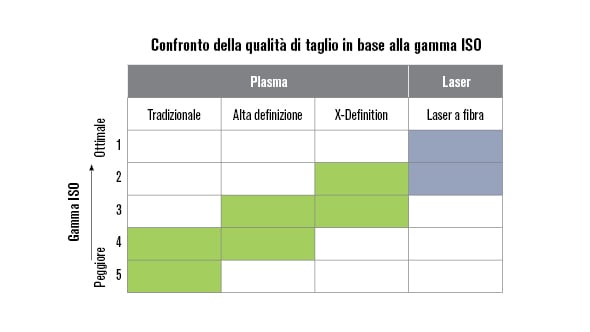

Vi è una differenza minima tra la qualità di taglio di X-Definition® e quella della tecnologia al plasma e del laser. Generalmente, il plasma X-Definition di Hypertherm XPR170® e di XPR300® consente una rifinitura superficiale più liscia rispetto al laser a fibra, su spessori superiori a 16 mm, e presenta una qualità dei bordi uniforme per tutta la durata del set di consumabili. In combinazione, il plasma X-Definition può raggiungere una qualità di taglio che regge il confronto con il laser su acciaio al carbonio, acciaio inox e alluminio.
Un riferimento utile per confrontare la qualità di taglio delle due tecnologie è la norma ISO 9013, uno standard internazionale per la classificazione della qualità dei pezzi tagliati tramite un processo termico. La norma ISO 9013 classifica l’angolarità del metodo, fornendo una misura della deviazione dalla perpendicolare in intervalli da 1 (deviazione minima) a 5 (deviazione massima). Grazie alle funzionalità di movimento superiori offerte dalla macchina da taglio, il plasma X-Definition consente tagli della gamma ISO 2 sui materiali di spessore inferiore a 10 mm e una qualità di taglio di gamma 3 sui materiali più spessi.

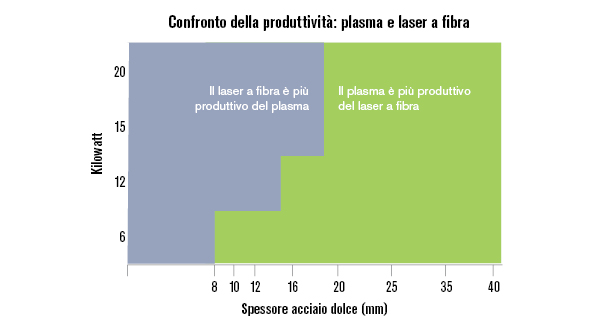

Il plasma taglia più velocemente del laser a fibra, soprattutto quando si tagliano metalli di spessore superiore a 16 mm. Ciò si traduce in una maggiore produttività, meno colli di bottiglia, consegne più puntuali, maggiore flusso di cassa e potenziale di crescita aziendale.
Confronto della produttività: grafico di confronto fra plasma e laser a fibra

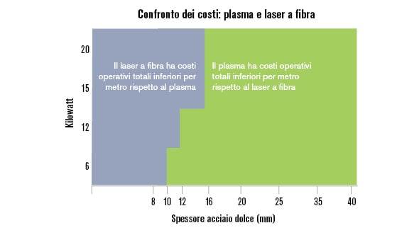

Sono molti i fattori che influiscono sui costi delle operazioni di taglio. Tra questi vi sono il gas, l’elettricità, i consumabili, la manutenzione, la manodopera, gli scarti e gli investimenti iniziali per i macchinari. Teoricamente, un sistema di taglio genera risultati uniformi per tutta la durata dei consumabili e consente una variabilità minima da pezzo a pezzo su un’ampia gamma di tipologie e spessori del metallo, riducendo gli scarti e i costi dei pezzi finiti.
Se si considerano i costi operativi diretti di un’operazione di taglio, spesso il plasma ha un costo al metro minore per i metalli più spessi, grazie ai processi perfezionati e al ridotto consumo di gas. Anche laddove i costi operativi diretti del laser a fibra siano inferiori, come nel caso dei metalli sottili, è bene assicurarsi di quantificare i requisiti in termini di consumo di elettricità e di gas del sistema laser a fibra. Spesso i clienti rimangono sorpresi dall’elevato consumo di questi prodotti e dal fatto che sia necessario installare sistemi di stoccaggio del gas sfuso o acquistare sistemi per la generazione di azoto.

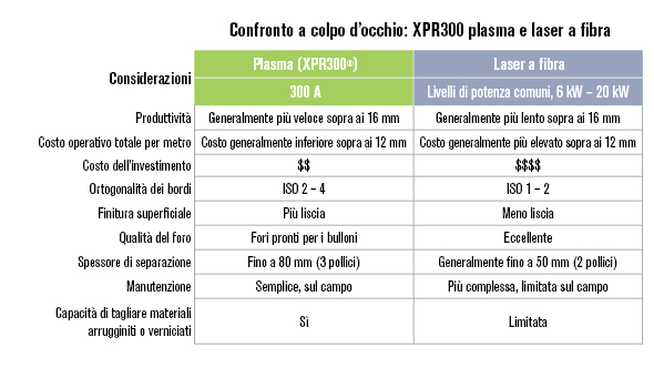

I fattori chiave di cui sopra dovrebbero essere utilizzati come "regola empirica" quando si confrontano i sistemi di taglio laser al plasma con quelli a fibra fino a 20 kW. Come per qualsiasi confronto, è necessario utilizzare i dati di input effettivi per l'apparecchiatura, l'uso e la posizione specifici prima dell'acquisto
