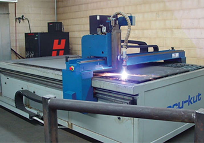

Sono molti i processi di costruzione che richiedono il taglio di fori per unire con dei bulloni due o più parti di pezzi; per questo la produzione di fori è una parte importante di molte operazioni di taglio. La punzonatura, la perforazione, il plasma, il waterjet e il laser sono tutti usati in base alle esigenze e alle apparecchiature disponibili. Idealmente, i produttori preferiscono utilizzare un unico processo per il taglio dei fori – per esempio il plasma – allo scopo di ridurre la movimentazione del materiale e non occupare troppo spazio in officina.
Fortunatamente, oggi esistono dei modi per eliminare quasi del tutto la conicità, le ammaccature e le crepe, per consentire il taglio di fori “pronti per la bullonatura“. Se si utilizza il plasma su un banco da taglio meccanizzato, l’operatore può cambiare manualmente le impostazioni di velocità e controllo altezza e modificare i codici della macchina per una determinata dimensione del foro, per un dato spessore del materiale e un dato livello di potenza.
Chi possiede i sistemi meccanizzati Hypertherm HyPerformance® HPRXD o XPR® può trarre vantaggio dalla nostra tecnologia True Hole®, che integra competenze di processo e i parametri per tagliare fori perfetti, pronti per la bullonatura, senza intervento dell’operatore.
