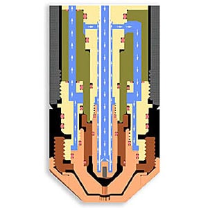

Torcia al plasma
Le torce plasma che funzionano a 100-150 A e oltre (15 kVA) il necessitano del raffreddamento ad acqua per preservare la torcia e i componenti dal surriscaldamento. La Figura 1 è una vista in sezione trasversale di una torcia al plasma che mostra i passaggi interni dell’acqua di raffreddamento. L’elettrodo in rame genera l’arco al plasma ed è il più vicino alla fonte di calore, e per questo richiede il raffreddamento diretto. La maggior parte degli elettrodi ad alta potenza sono lavorati mediante fresatura per consentire un raffreddamento migliorato sulla punta: un tubo dell’acqua si estende all’interno della parte fresata, a distanza ravvicinata e allineato con precisione all’elettrodo (in genere a una distanza di 0,015-0,020 poll. per lato), e fornisce un flusso di refrigerante ad alta velocità all’interno della superficie posteriore dell’elettrodo. In questo tipo di torcia anche l’ugello è raffreddato ad acqua.
Problemi comuni con la torcia:
- Torcia otturata: Nel tempo la torcia può otturarsi con il particolato. Particelle di rame fuso dagli elettrodi guasti possono otturare i piccoli fori e ridurre o interrompere il flusso dell’acqua.
- Tubo dell’acqua danneggiato: Se il tubo dell’acqua è piegato, danneggiato all’estremità o non avvitato correttamente alla torcia, può ridurre il flusso di refrigerante.
- Perdite sulla torcia: I danni agli o-ring o alle superfici di tenuta degli o-ring possono causare perdite di liquido di raffreddamento. I tubi e i raccordi dietro la torcia possono trasudare refrigerante causando un abbassamento dei livelli nel serbatoio.
Figura 1 - condotti del refrigerante nella torcia al plasma
