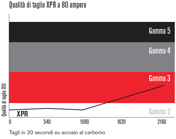

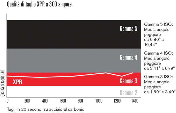

X-Definition introduce un nuovo livello di precisione nel taglio plasma
Una volta installato su una macchina da taglio di alta qualità, con l’aggiunta di guide lineari e cremagliere ellittiche, il nuovo sistema plasma XPR300™ di Hypertherm, che presenta il taglio X-Definition, è in grado di mantenere le tolleranze di Classe 1 e 2 dello standard ISO 9013, e la qualità di taglio di Gamma 2 e 3 dello standard ISO 9013. Inoltre, un sistema plasma XPR300 può consentire una rifinitura del bordo generalmente più liscia rispetto al laser a fibre sugli spessori più alti e una qualità del bordo estremamente uniforme per tutta la durata del set di consumabili.
