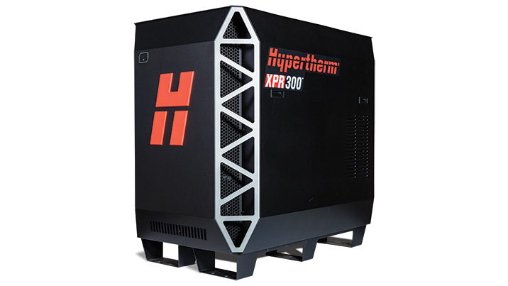

Qual è la tecnologia plasma più recente?
Il nuovo XPR300™ di Hypertherm rappresenta l’evoluzione più significativa di sempre nella tecnologia del taglio plasma. Il sistema offre una qualità di taglio impareggiabile su acciaio al carbonio, acciaio inox e alluminio, velocità di taglio più elevate, una produttività nettamente superiore e una riduzione dei costi operativi di oltre il 50%. In aggiunta, nuove funzioni facili da usare e l’ottimizzazione del sistema ingegnerizzato rendono XPR300 più facile da usare con intervento minimo dell’operatore, garantendo al tempo stesso prestazioni ottimali e massima affidabilità.
