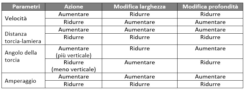

In generale, è possibile modificare il profilo di scriccatura e la velocità di asportazione del metallo variando la velocità della torcia lungo il pezzo, la distanza tra torcia e pezzo, l’angolo della torcia rispetto al pezzo e la corrente di uscita (A) del generatore di plasma. Ecco un riepilogo degli effetti di ciascun parametro:
Tabella dei parametri

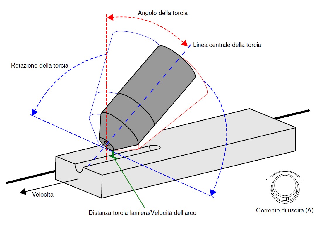

Immagine dell'angolo della torcia
I seguenti fattori rappresentano le principali “leve” in un’installazione di scriccatura ad arco plasma che influenzano la profondità della scriccatura. Sebbene esistano valori iniziali per tutti i parametri, sarà probabilmente necessario sperimentare con ciascuno di essi per ottenere i risultati desiderati in un’applicazione specifica.

L’altezza della torcia determina l’“allungamento dell’arco” o la “forma dell’arco” necessaria per ottenere un profilo di scriccatura curvo e uniforme. Nota: l’allungamento dell’arco è anche correlato all’amperaggio del generatore di plasma (trattato di seguito); più alto è l’amperaggio, maggiore sarà la lunghezza dell’arco. Utilizzare insieme altezza della torcia e amperaggio per modellare il profilo della scriccatura come desiderato. Deve sempre esserci una piccola distanza tra la punta della torcia e il metallo fuso per aumentare la durata dei consumabili e prevenire danni alla torcia, anche se tale distanza varia in base al sistema e all’amperaggio.
Allontanare la torcia dal pezzo in lavorazione per ottenere una scriccatura più larga, meno profonda e più uniforme sul fondo (1). Avvicinare la torcia al pezzo per ottenere una scriccatura più stretta e più profonda (2).

L’angolo della torcia ha un’influenza significativa sulla profondità della scriccatura. In genere impostato a 30°-35° rispetto all’orizzontale, l’angolo della torcia può arrivare fino a 50°, ma la velocità di avanzamento e la gestione delle scorie diventano critiche poiché l’arco può “scavare” nel materiale.
Posizionare la torcia in una posizione più verticale per ottenere una scriccatura più stretta e profonda (1). Inclinare la torcia verso il basso in modo che sia più vicina al pezzo per ottenere una scriccatura più larga e meno profonda (2).
